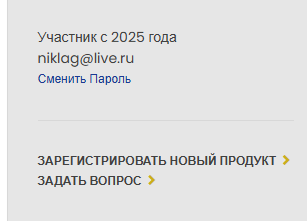

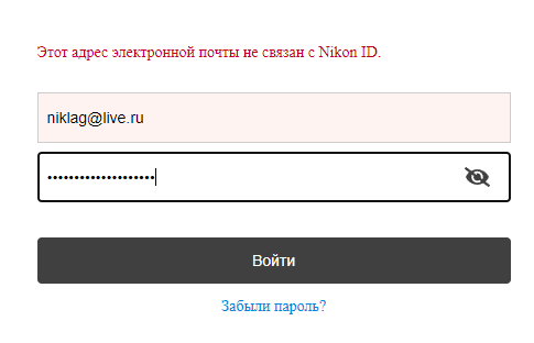

У меня есть Nikon IDDrakula писал(а): Вт апр 22, 2025 06:47
Вышла NX Studio версии 1.9.0
Изменения в версии 1.9.0 по сравнению с версиями 1.8.0
• Добавлена поддержка Z5II.
• Теперь необходимо выполнить вход со своим Nikon ID. Зарегистрируйтесь для получения Nikon ID, если у вас его нет.
И да, теперь программа при запуске требует входа с Nikon ID. Иначе не запускается.
Вход на сайт в личный кабинет Никона под Nikon ID -войти ? Легко
Скачать программу? Нет проблем.
Зайти в программу под Nikon ID -фигфам. А потому что страны Россия при регистрации нового Nikon ID нет.
Пришлось снести и остаться на ADOBE,тот хоть плату не принимает, но регистрацию программ проходит.

Re: Nikon Capture NX-D и NX Studio. Практика использования
выдает ошибку при авторизации, что-то с сервером у них. на Nikon Image Space тоже не заходит.
