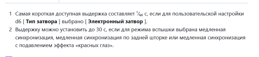

Слухи ходят, что на z6 iii можно снимать на полностью электронном затворе со вспышкой с выдержкой 1/60
Кто-то провобовал ?
Реально работает ?

ForwardLooking писал(а): Ср апр 16, 2025 18:10
Кто-то провобовал ?
Реально работает ?
