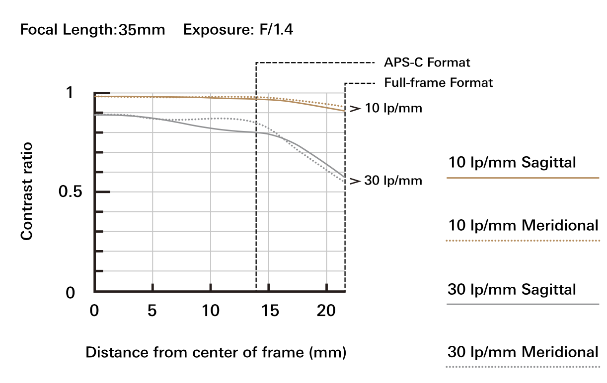

Случайно нашла его МТФ. Впечатляет.

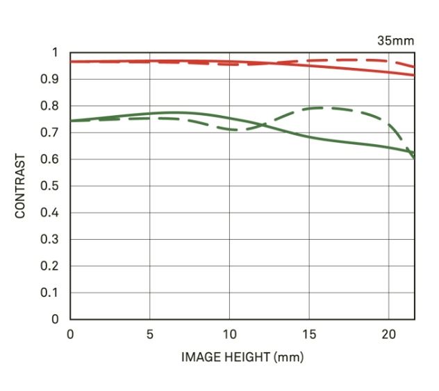

Для сравнения, МТФ Сигмы-арт 35/1.4

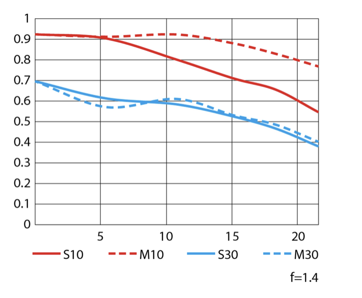

И новой никоновский 35/1.4 на зетку
У этого Тамрона есть задел на 60 Мп и больше. Чем больше разрешение камеры (матрицы), тем он кажется резче. При том сохраняя ламповость рисунка.

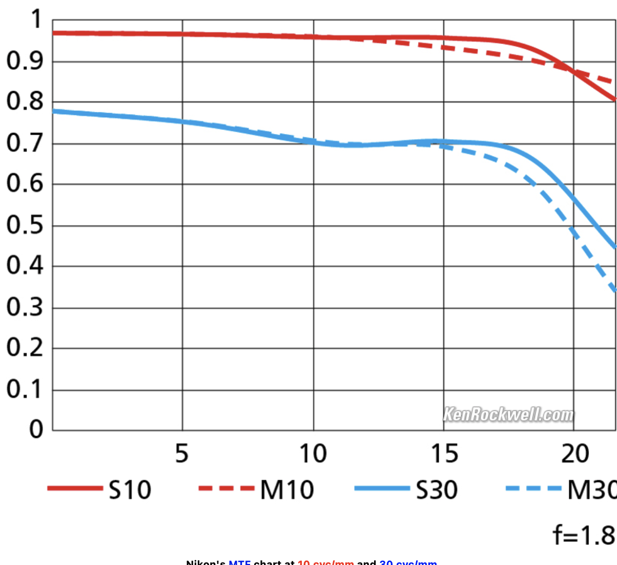

Nikkor 35/1.8G

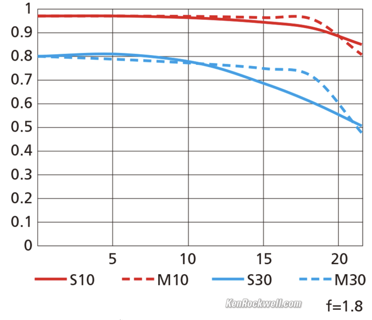

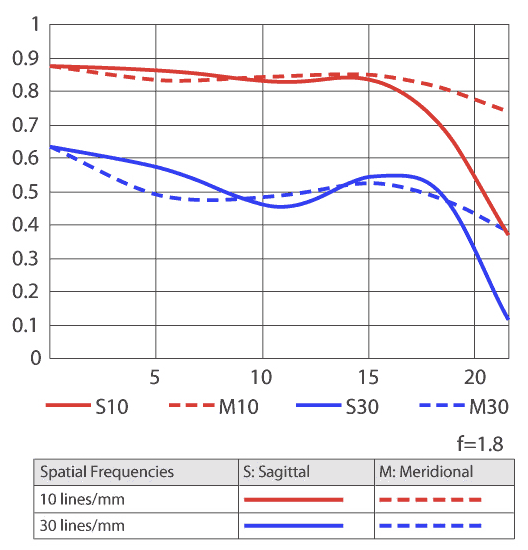

Nikkor Z 35/1.8S

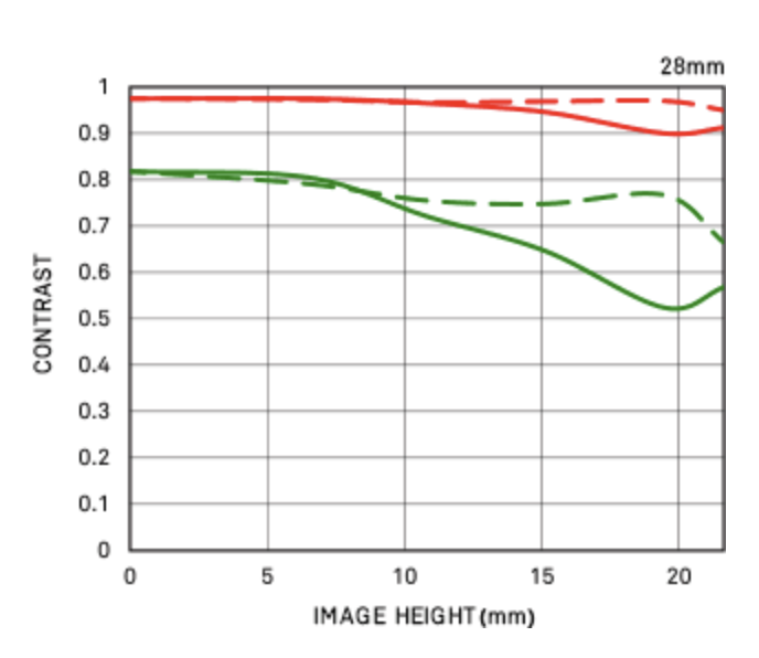

Сигма 28/1.4 Арт

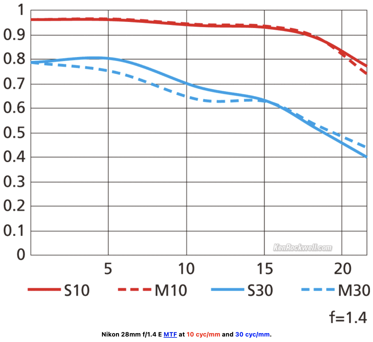

Никон 28/1.4Е

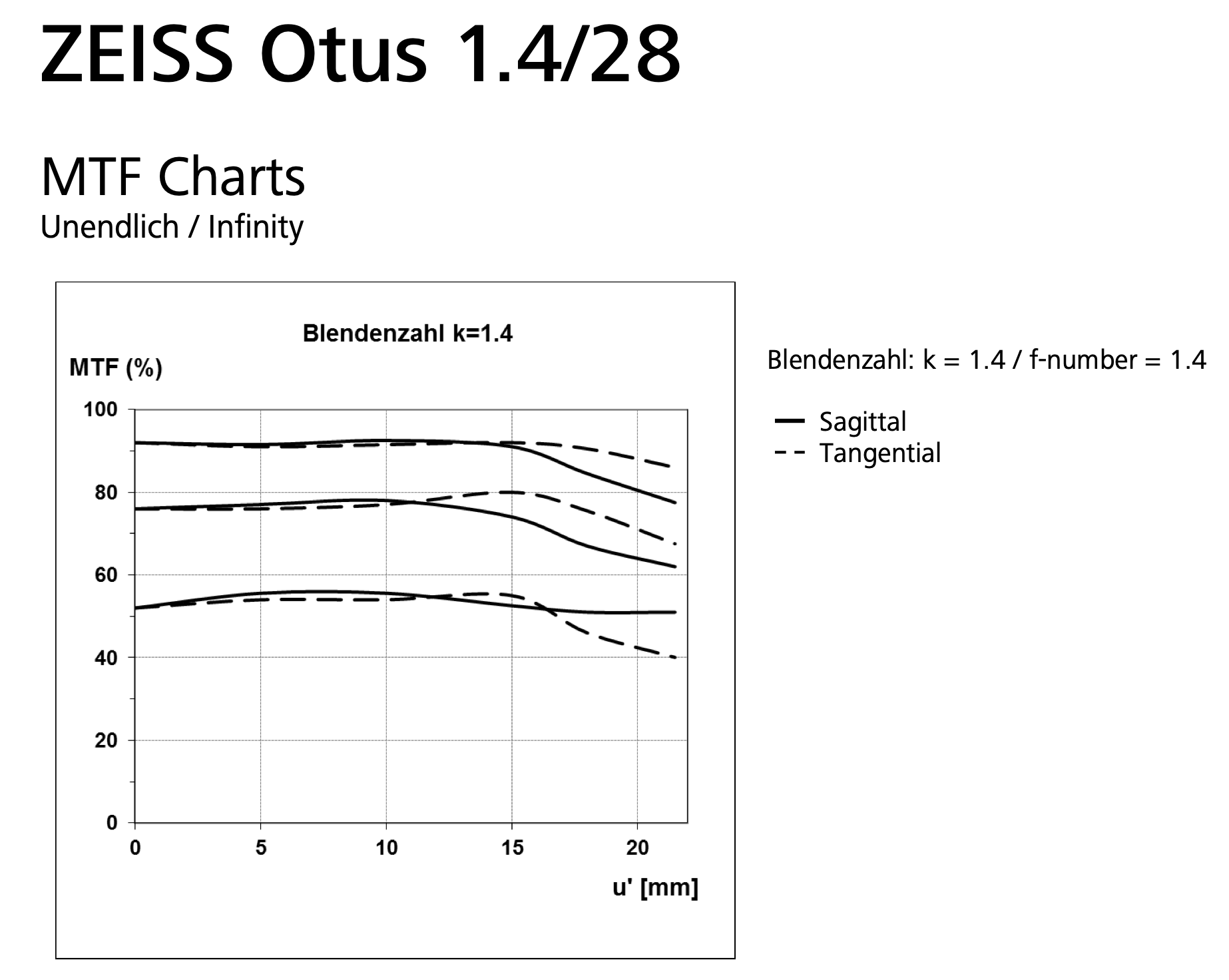

Отус 28/1.4, у него графики МТФ приводятся для 10,20 и 40 линий на мм.

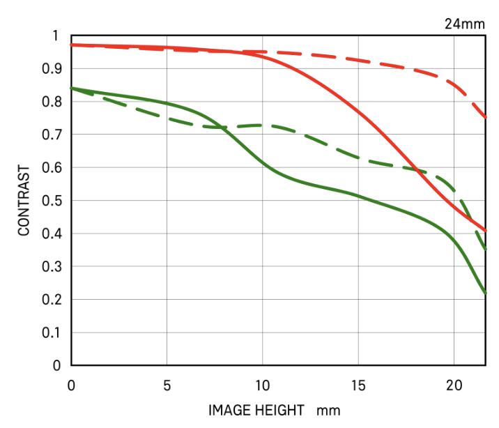

Sigma Art 24/1.4

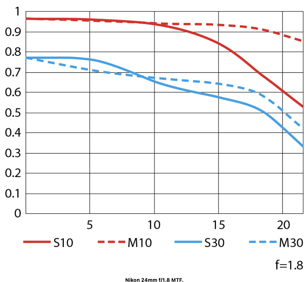

Nikkor Z 24/1.8S

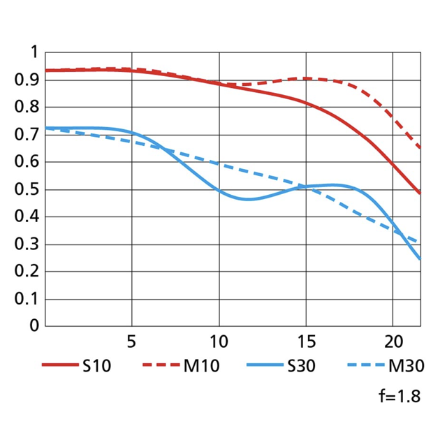

Nikkor 24/1.8 G
