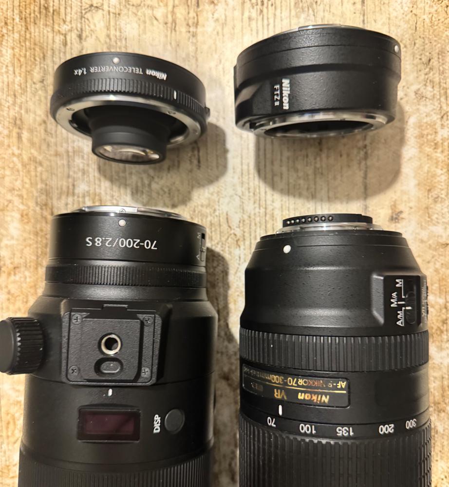

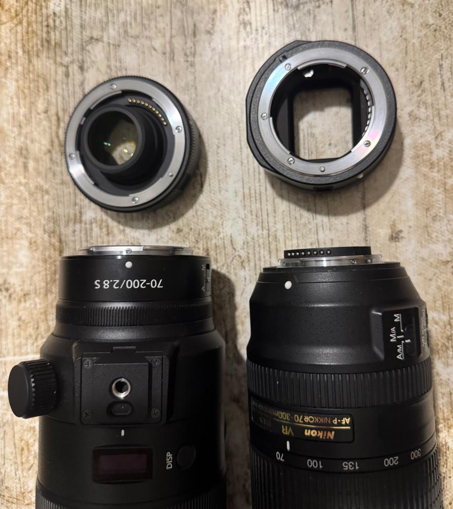

- Julysha
- Сообщения: 56858
Re: ТЕЛЕКОНВЕРТЕР ДЛЯ z6ii В СВЯЗКЕ С ftz и nikkor 80-400\ N
Z-конвертер на переходник не встанет, так как у переходника с обратной стороны байонет под зеркалку, а у конвертера - под z-оптику.
Z-конвертер не подойдет по той же причине к f-оптике, он вообще под очень небольшое количество z-телевиков годится.
У меня есть 70-200/2.8S и 100-400S, оба годятся для z-телеконвертера.
Для Вас единственная комбинация такая:
Сначала надеваете f-конвертер на f-объектив, затем на f-конвертер накручиваете FTZ, и уже все вместе ставите на зетку.
Я свои f-телевики использую без конвертера, но через FTZ. А z-телевики - c z-конвертером.
