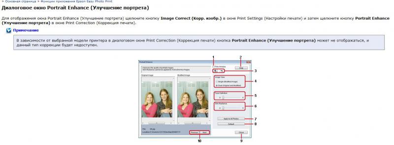

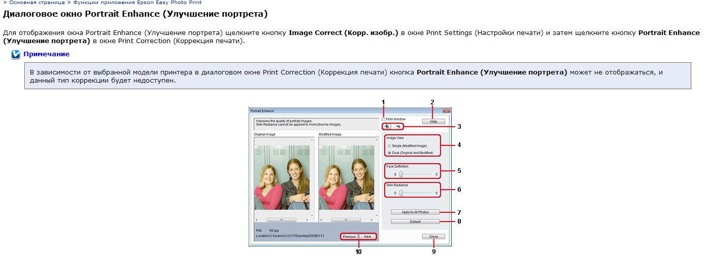

Почему убрали.сказать сложно.разговор по телефону с представителем Эпсон ясности не внёс.Вроде где-то читал в интернете.что проблемы возникли из-за последней страницы обработки, а именно((Функция Portrait Enhance (Улучшение портрета) позволяет выполнить коррекцию портрета с помощью настроек Face Definition (Распознавание лица) и Skin Radiance (Коррекция телесных оттенков).))
.Кто-то писал.что была взята технология обработки или Adobe или Imagenomic_Portraiture. Но за правдивость этих рассуждений не ручаюсь.
