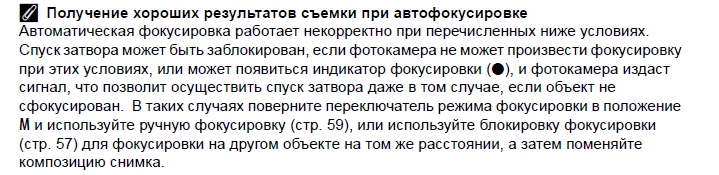

Стр. 55 инструкции

MUR, речь не о резульатах фокусировки, а о настройке режима зоны AF.
