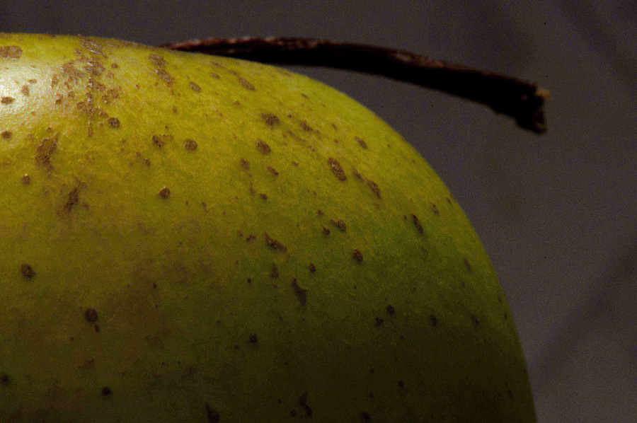

дырка 16

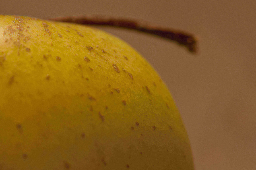

Re: Nikkor AF-S 105 mm f 2.8 - мылит
дырка 22
Я вижу, что все прекрасно попадает. Просто грип маленькая. Снимайте или объекты помельче или отойдите подальше.
П.с. в макро этим объективом надо снимать не яблоко, а жучка на его (яблока) хвостике.
П.п.с. ну а теперь к вопросам: Китай смущать не должен, кроп тоже. По портретам - зажимайте диафрагму и пользуйтесь калькулятором грип, как уже подсказали.

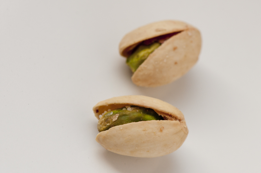

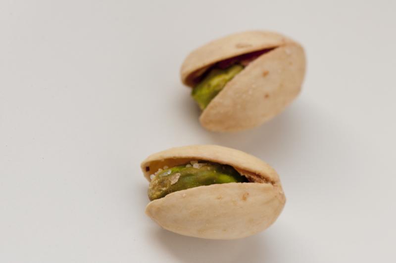

alasp
Вот очень маленькая ГРИП меня и смущает, так как в портретах она даже
в лицо часто не попадает , тоесть либо надо закрывать дырку больше 16, либо не снимать вообще на более низких диафрагмах, что не всегда вообщем-то удобно
вот более мелкий предмет с более дальнего расстояния

С двух метров на дыре 3,5 грип будет около 5 см. Что по вашему снимку и видно. Только грип не всегда ложится равномерно от точки фокусировки, поэтому некоторые снимки при одинаковых параметрах могут оказаться менее удачными.
