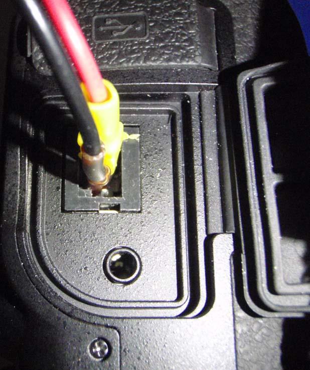

Спасибо Алексею(photo-angel) за оказанное содействие. Сегодня провели контрольное тестирование внешнего блока питания в режиме OUTPUT 12V в паре с FUJI s5Pro . Результат теста: все работает, затвор клацает, фотки получаются.

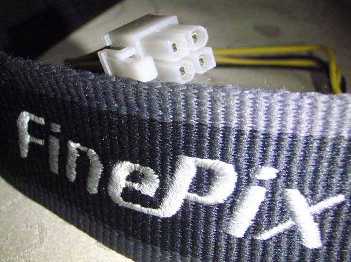

Мне лично не надо, но народу интересно увидеть штекер для FUJI s5Pro.

ааа, мне кажется для S5 сложно будет что-то смастерить, разъем очень хитрый и кривой, одиночными пинами вопрос решается, собственно что Михаил и сделал.

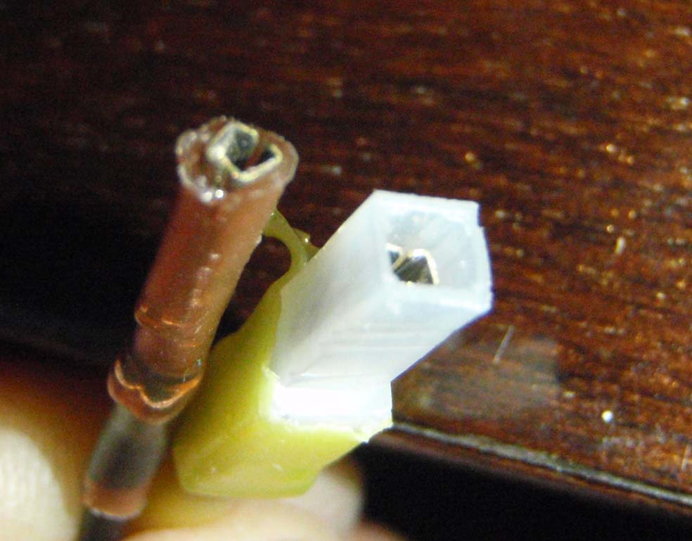

Вот альтернативный вариант питающего разъема(я себе уже заказал):
http://www.ebay.com/itm/ws/eBayISAPI.dl ... K:MEWNX:IT
А ниже- это то, из чего удалось сгородить "разъем" для Fuji s5pro/D200
