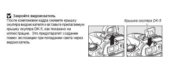

Alexale писал(а): Ср окт 19, 2011 07:44
предварительно не забыв закрыть видоискатель? - этого простите не понял
Стр. 38 "Руководства"
Alexale
Сообщения: 216
Зарегистрирован: Ср авг 17, 2011 09:06
Re: Нет резкости при съемке предметки на 18-105
Сообщение Alexale »
[member="Альфред"], стр 38 РЕЖИМ ВСПЫШКИ. dirol

MUR
Сообщения: 12766
Сообщение MUR »
Alexale писал(а): Ср окт 19, 2011 07:53
