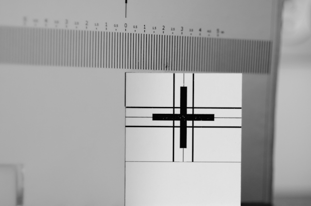

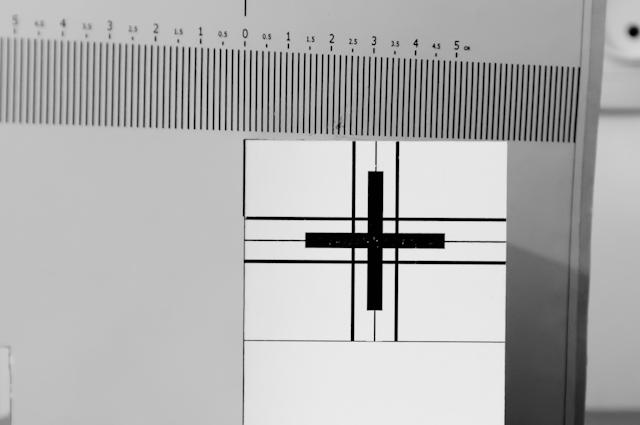

В общем пришел ко мне Nikkor AF 85 1.8. Ну я его первым делом начал проверять, на б/ф фокус и прочее. В общем по тестам целился он не много вперед, но захватывая то, на что целился.. Думаю, печально как. Потом поставил китвый 18-105... так он оказывается тоже мажет. Проверял много раз при разных условиях освещения. Потом мне в руки попал Nikon D700. На него нацепил 85 и тот попадает точно в цель.. В общем все ведет к тому, что мажет тушка. Для примера сделал вот снимки. Фокус по всем областям дает одинаковый результат. Из чего следует, что мне надо крутить все три болта на одинаковый градус? У меня D90
Nikkor 18-105 на фокусном 105
Nikkor 85 1.8
Nikkor 85 1.8

Снял нижнюю крышку. Посмотреть. Где же находятся эти три заветных болтика. И странную картину увидел, два нижних болта перегораживает железная пластинка.. Причем не ровно а по диагонали, это как вообще =)

Да все именно так, только эта пластина не перегоражывает доступ к болтам, доступ к ним просто сбоку под углом 45 градусов, можете посмотреть фото приведенные в начале темы самим автором.

Tierno вообще расположение болтов точно такое же как в схеме. Только наклон есть. Поэтом у все действия с вращением винтов одинаковые
