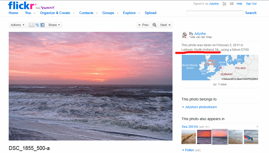

В меню камеры включите GPS c автовыключением замера (будет меньше жрать батарейку).
Все координаты будут писаться в EXIF каждой фотографии. Что с ними делать дальше - Ваш выбор, существуют разные программы, разные сайты, на которых нужна регистрация. Обычно, если такую фотографию выкладываешь на фотосайте, то автоматически указывается расположение на карте, название страны и местности.
Особо аккуратно обращайтесь с кабелем, он имеет тенденцию лопаться у основания. То есть старайтесь сильно его не перегибать и ни за что не цепляться. Когда убираете камеру в сумку, то кабель лучше отсоединить.
Пример. Если щелкнете правой мышкой по следующей картинке, то можно открыть EXIF, а в нем - карту:
Camerafabrikant: NIKON CORPORATION
Cameramodel: NIKON D700
Lens: 24.0-70.0 mm f/2.8
Afbeeldingsdatum: 2011-02-05 17:29:01 +0000
Focuslengte: 58 mm (35mm equivalent: 58 mm)
Focusafstand: Oneindig
Diafragma: f/4.5
Belichtingstijd: 0.013 s (1/80)
ISO-equivalent: 500
Belichtingsverstoring: -2.00 EV
Meetmethode: Matrix
Belichting: Handmatig
Belichtingsmodus: Handmatig
Witbalans: Handmatig
Lichtbron: Schaduw
Geflitst: Nee
Oriëntatie: Normaal
Kleurruimte: sRGB
GPS-coördinaat: 52° 44’ 57.56” N, 4° 38’ 51.09” E http://www.openstreetmap.org/?mlat=52.7 ... 5&layers=M
GPS-hoogte: 13 m
Fotograaf: Yulia van der Waa
Auteursrecht: Yulia van der Waa
Software: Adobe Photoshop CS5 Windows
