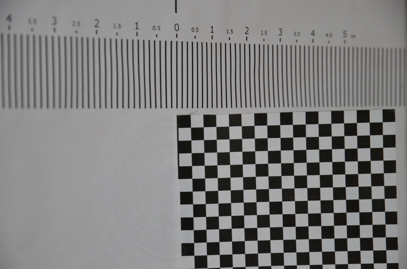

Я очень Вас понимаю, мой подопечный страдал этой же болезнью. Но боюсь, что сейчас придет Petrukov и опять будет говорить, что я поливаю гразью хороший аппарат. Я стараюсь не вспоминать былое. Аппарат хороший, особенно после того, как его исправили. У 90% владельцев Д7000, столкнувшихся с какими-либо проблемами, обычно имеются жалобы на бек фокус, на неправильную и нестабильную фокусировку, на скрип, на масло на матрице. Ни на что такое я ни разу не жаловалась. Я жаловалась на периодически (и неожиданно) возникающее мыло на снимках в ситуациях, когда его там не должно быть. Ни на одной другой камере я ни разу с таким явлением не сталкивалась. И доказать его в сервисе крайне трудно. Камеру там тестируют по мишени, и она, собака, попадает, а через десяток кадров опять могла выдать мыло на любом объективе, даже на 14-24 и макрике 105 VR. Мыло, похожее на сильную потерю контраста и расфокусировку по всему кадру, и при этом почему-то был очень заметен шум, даже на ИСО 100. Но поскольку я уже надоела в сервисе, то они пошли мне навстречу и произвели полную переюстировку, вскрывая камеру и настраивая ее внутренности. Не из-за того, что обнаружили дефект, а просто ради профилактики разобрали камеру и аккуратно собрали ее по всем правилам и отъюстировали снова в надежде, что проблема исчезнет. И она исчезла. Да, до сих пор требуется подгонять оптику индивидуально, есть явление бек-фокуса на всех объективах при недостаточном или вечернем освещении, но с этим можно смириться, как-то приспособиться. А вот к мылу привыкнуть нельзя.
Так получается, что при использовании макрика не на коротких дистанциях получить отклонение фокуса - дело естественное, что ли? Я таких тонкостей не знал...
У макрика особая оптическая схема, позволяющая снимать с очень короткого МДФ, именно по этой причине на коротких расстояниях светосила не 2.8, а только 3.2. Насколько отклонение фокуса можно считать естественным делом, я не знаю, считаю, что всё-таки это баг. Но баг, к которому можно приспособиться. Я вывела подстройку фокуса на кнопку Func, так что включить или отключить коррекцию AF можно за секунду, не залезая глубоко в меню. Самая затертая кнопка
