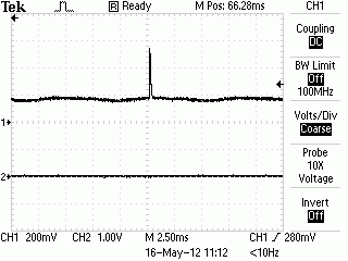

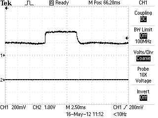

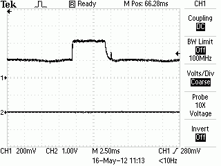

Хоть с задержкой, но, как обещал, осцилограммы импульсов SB-700 вместе с D7000 в режиме FP.
И так. Режим "e1" на камере был установлен 1/250 (Auto FP).
Показан второй (основной) импульс. Предварительный смещен влево на 66.28мс.
Это как выглядит импульс на выдержке 1/250:
Выдержка 1/320:
Выдержка 1/640:
Хорошо видно что импульс один, но он растянут.
Mike_P
Сообщения: 10293
Re: sb 700 FP-синхронизация
Сообщение Mike_P »
chkvsk писал(а): Чт май 17, 2012 00:23
хорошо видно, что вы, вероятно, выбрали неправильную временную шкалу. Растяните кусок "полочки" основного импульса на весь экран, убедитесь, что у вас нигде не происходит интегрирования сигнала. Тогда можно будет утверждать корректно. А пока высока вероятность, что у вас сливаются более короткие импульсы.
