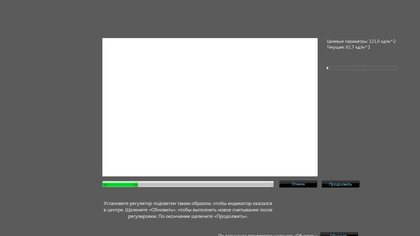

Господа, у кого есть Spyder 3 Pro ?
Объясните если не сложно как калибровали ноутбук? сижу который час и понять не могу, как заставить его работать с моей Соней.
Все заканчивается вот тут:
Я уже через пуск лез в панель управления а там в Intel (R) Graphics, ну он не реагирует на ползунки. Что делать в этом случае ?
В итоге нажал продолжить и теперь имею адски зеленый оттенок (который не знаю как удалить)…
- SPU
- Сообщения: 2929
- Зарегистрирован: Пт апр 30, 2010 07:27
- RomanGraf
- Сообщения: 9
- Зарегистрирован: Пт июл 20, 2012 21:14
Re: Калибраторы мониторов
профилировать ?
Пояндексил… про это почти нет информации ,а та что есть не дает ответов. Обьясните если не сложно как это делаеться ?
так кроме яркости экрана ничего нельзя менять
Всмысле? я зря купил калибратор ?
