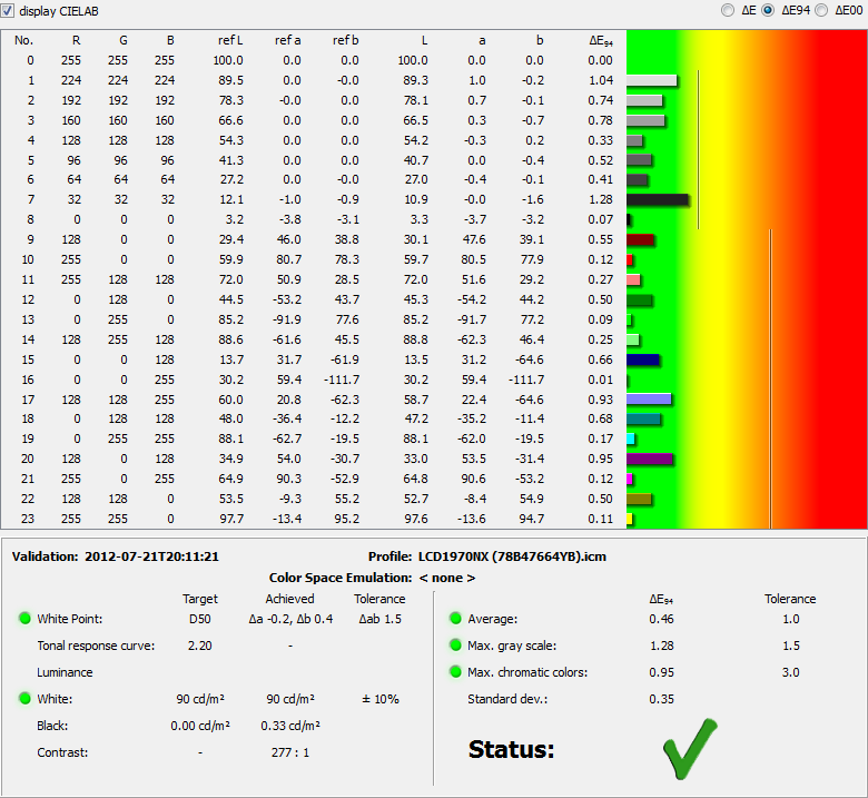

Итак, внимательно почитал все что было написано здесь, и дополнительно литературу... Стер оригинальный софт спайдера. Поиски показали, что со спайдером 4 работает SpectraView.II и basICColor. Родной нековский SpectraView.II порекомендовал мне выкинуть мой монитор и купить новый, поскольку поддерживает модели только от 1980, а вот basICColor оказался более сговорчивым, немного помучившись получил вот это:
Интересует правильно ли я все сделал? По таблицам реал колор яркость и контрастность отрегулирована нормально, но численные значения немного смущают (да и непривычно как то, стало ярко, рабочее место освещено энергосберегающей лампой на 4200 К по моему, и маломощная), т.к. значение точки черного и контраста ничего не говорят pardon , насколько они корректные? И чуть забегая вперед, как проверить что при загрузке windows построенный профиль грузится в видеокарту?

Лично меня подобная картинка прошедшей ночью... rolleyes dry ...вполне удовлетворила с моим NEC MultiSync 20 WG2 dunno

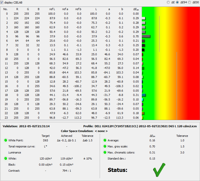

В свое время меня сильно удивила калибровка моего Dell U2412M, за который заплатила меньше 300 евро (и покупала его в общем-то для того, чтобы общаться в интернете и смотреть картинки), калибровала родным нековским колориметром:

Julysha писал(а): Сб июл 21, 2012 11:10
В свое время меня сильно удивила калибровка моего Dell U2412M, за который заплатила меньше 300 евро (и покупала его в общем-то для того, чтобы общаться в интернете и смотреть картинки):
Да, Ваша табличка совсем радует. А чем гамма L* отличается от 2,2? И как я понял D65 ставится для окружающего дневного света под 6500 К?
Re: Настройка мониторов NEC
flash-v писал(а): Сб июл 21, 2012 11:12
Гамма L* более естественным образом соответсвует гамме нашего зрения, т.е. лучше передает контраст.
В программе есть объяснение по этому поводу, они рекомендуют использовать именно эту гамму (кстати, с ней и DeltaE получается лучше), я уже не говорю про уровень черного и контраст. Он очень радует.
Да, D65 - это стандарт для просмотра на мониторе, для печати (монитор для цветопробы) нужно выбирать потеплее.
