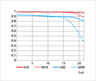

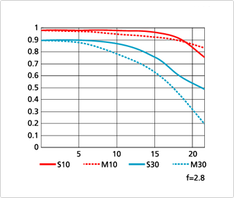

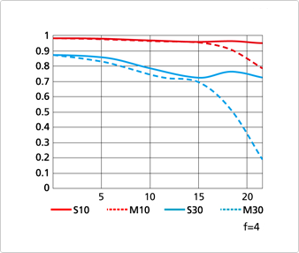

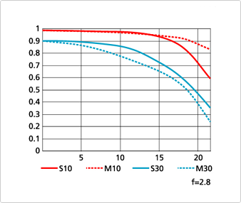

Сгласен абсолютно. Предположу, что разрешение на f\4 будет сопоставимо. И этот вывод можно сделать за минуту, проанализировав графики MTF с сайта производителя,
70-200\4, 200 мм:
70-200\4, 70 мм:
70-200\2.8, 200 мм:
70-200\2.8, 70 мм:
Из недостатков 4-ки - большее виньетирование, думаю, объектив будет весьма популярен.

На 200 мм 2,8 лучше чем 4. При сравнении обоих на 4 новинке ловить нечего...

Как Вы сделали такой вывод? По графикам 70-200/4 близок к идеалу на 200 мм, он лучше, чем 70-200/2.8 на открытой.

Где Вы это углядели? Как раз наоборот - на 200 мм на максимальной 4-ка (первый снимок) лучше, чем старший брат на 200 мм/2.8 (третий снимок). На диафрагме f/4, предположительно, будет паритет.
А вот на 70 мм 4-ка как-то послабее.

Странно сравнивать два объектива на разных диафрагмах. А если 70-200/2.8 прикрыть до 4, а потом сравнить?

Что странного в так сравнении? Цейсс предлагает графики на разных диафрагмах, посмотрите их. Никон - жмется, только на открытой, думаю, дальше можно апроксимировать по аналогии.
