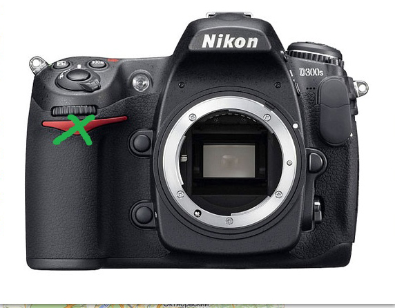

Отклеились резинки на камере/объективе?
vladlex
Сообщения: 148
Зарегистрирован: Ср авг 29, 2012 18:28
Re: Отклеились резинки на камере/объективе?
Сообщение vladlex »
Yurydan писал(а): Пн сен 03, 2012 16:46
- так намазали смазкой резинки или пока Википедию нам дали почитать?
Про википедию эт я так в шутку, А по делу завтра вечером отпишусь скользит или нет и прочие ньюансы ,раза 4 впитает посмотрим что будет завтра (пропитал пока одну маленькую под большим пальцем ) ну малоли

vladlex
Сообщения: 148
Сообщение vladlex »
Прошло уже часа 4 после пропиток с интервалом в час все впиталось пока наррмально (я думаю все будет хорошо так как по идее силикон должен заполнить поры и припятствовать прохождению влаги)и исключить эти неприятные моменты.
PS. Универсальная силиконовая смазка PITON
Описание - эффективное средство для смазки различных поверхностей (металл, пластик, резина, дерево, стекло, винил), а также защиты от влаги, перепадов температур и коррозии.

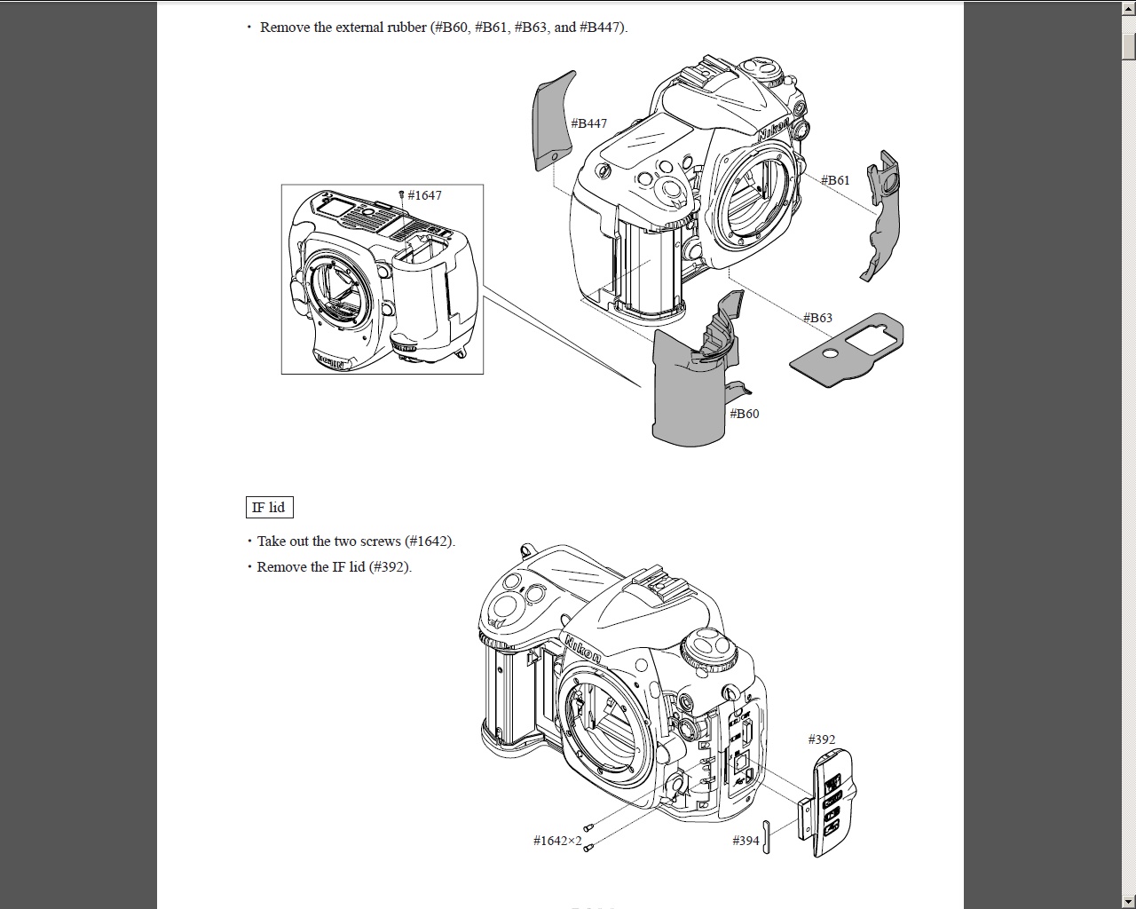

Добрый день. Подскажите пожалуйста, разбухла заглушка разъёма USB на Nikon D200, как её снять?
На D300 для этого нужно демонтировать левую переднюю резинку (ту что рядом с переключателем режима фокусировки) и открутить два потайных винта, которые расположены под ней... скорее всего на D200 все аналогично.
Спасибо, действительно крепилась на один винтик.

Людии добрые, тоже отклеились резинки - решила сама приклеить smile )) но проблема с самой большой правой резинкой. Под красной частью резинка не отклеивается, читала что где-то надо открутить два винтика, но так и не поняла - речь шла об этой резинке или о другой? и какие именно винтики? Кто-нибудь - покажите наглядно, хотя бы на приклееной резинке метками - где эти злополучные винтики.
sergejv
Сообщения: 1160
Зарегистрирован: Вт дек 30, 2008 13:07
Сообщение sergejv »
karakola,
винтик один, находится за аккумулятором.

sergejv писал(а): Сб дек 15, 2012 13:19
karakola,
не понятно... у меня что-то держет резинку под колесом, которым диафрагму крутить. Кстати, камера D300
вот тут что-то держет резинку, остальную часть уже оторвала, осталось ток эту.

karakola писал(а): Сб дек 15, 2012 13:50
Аккумулятор вытаскивали? Я же написал, что за ним винтик, который держит в этом месте резинку.
karakola
Сообщения: 18
Зарегистрирован: Сб дек 15, 2012 12:30
Сообщение karakola »
sergejv писал(а): Сб дек 15, 2012 16:20
ооооо, Боже smile ))) аккум-то я вытащила, но не догадалась бы что за винтик smile ) СПАСИБО ОГРОМЕННОЕ snegurochka
