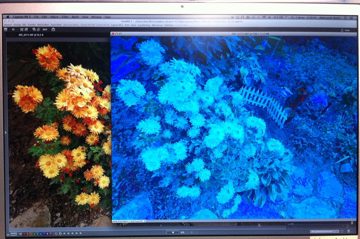

Вчера спец., калибровал при помощи EyeOne и прграммы i1ProfilerD2LionEdition монитор MacBookPro, матовый.
Откалибровал не спервого раза. Но результатом был более чем доволен.
Однако вылез вот такой косяк -
При открытий файлов в любых просмотровиках - все нормально.
И только при открытии любых файлов в CNX2-2.3.5 - искажения цвета
Что это может быть?

Есть у кого-нибудь версии причин выше описанной проблемы?

Kavka
Сообщения: 1431
Re: Nikon Capture NX
Сообщение Kavka »
propil писал(а): Сб фев 02, 2013 15:28
Смотрите настройки NX2
Вроде пересмотрел все. Раза три пересмотрел.
Менял и цв. пространства и пр. и пр.
Только смена профиля монитора исправляет ситуацию.
Со всеми профилями CNX2 работает отлично,
и только с вновь созданным такая проблема
Alex Duskman
Сообщения: 2422
Зарегистрирован: Ср июл 12, 2006 03:19
Сообщение Alex Duskman »
Скорее всего в систему внедрен драйвер управления цветом сторонний, скорее всего калибратора.

Kavka писал(а): Сб фев 02, 2013 16:06
Вот еще софтинка для калибровки
http://www.quato.de/english/software-display.php
виндовая ее версия поддерживает Ваш i1Display2, маковская вероятно тоже.
И вот в этой ветке камрад humax67 вел активную просветительскую работу по дружбе макоси и капчуры с точки зрения кривизны профилей, попробуйте с ним списаться, может поможет?
http://club.foto.ru/forum/6/672941
