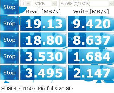

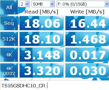

Прикупил бюджетные карточки Sandisk Ultra 200x 30MB/s 16Gb SD и microSD, и сравнил их со своим трансцендом TS16GSDHC10, на двух разных картридерах USB2.0 под окнами и под линуксом. Результаты тестов совпадают, типичные значения Кристалдиска на скриншотах :
Большие файлы Читают одинаково, тест 50MB на трансценд пишется в 2 раза быстрее, а на мелких 512кб, как JPG-s, сандиск на порядок лучше. Разницы на 15Mb файлах, как и в цене, между ними почти нет. Разница в тесте между ультрой микро+адаптер и полноразмерной в пределах погрешности.
В камере D5100 серию RAW из буфера (10..12 шт по 16Мб) карты записывают практически одинаково, сотнями jpg тестировать мне лень smile наверняка тут Sandisk будет быстрее, выбор основной карты и так для меня очевиден.

santeam писал(а): Пт фев 22, 2013 13:55
Не поленитесь - кроме объема 50МБ потестируйте с 100МБ и выше, получите пищу для размышлений. О поведении сандисков на записи 512Кб-4Кб.
santeam
Сообщения: 3013
Re: Скорость карт памяти SANDISK
Сообщение santeam »
Я тестировал и на 1000МБ, скорость была такая же, как на 50, т.е. Write в пределах 10 Mbps, у TS под 19. Могу выложить скриншоты.
У вас получались другие значения?
50 это минимальная цифра в КД, наиболее близкая к размеру RAW, и на ней быстрее тестируется smile , ведь делал и по 5 проходов на разных ридерах и с разным размером кластера.
Тест на 512k переломный, самый нестабильный, результат для Сандиска плавает от 3 аж до 10, у трансценда от 1 до 3.
