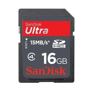

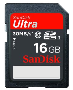

Теперь понятно, Вы имели дело, и Ваши выводы основаны на старых Ultra карточках, которые действительно имели скорость 15 MB/s
Первые карточки класс 4, а вторые класс 10 и они имеют реальную скорось 30 MB/s и при использовании в камерах мало чем уступают карточкам Extreme 45 MB/s, так как скорость уже ограничена не скоростью карточек, а скоростью работы буфера камеры.
