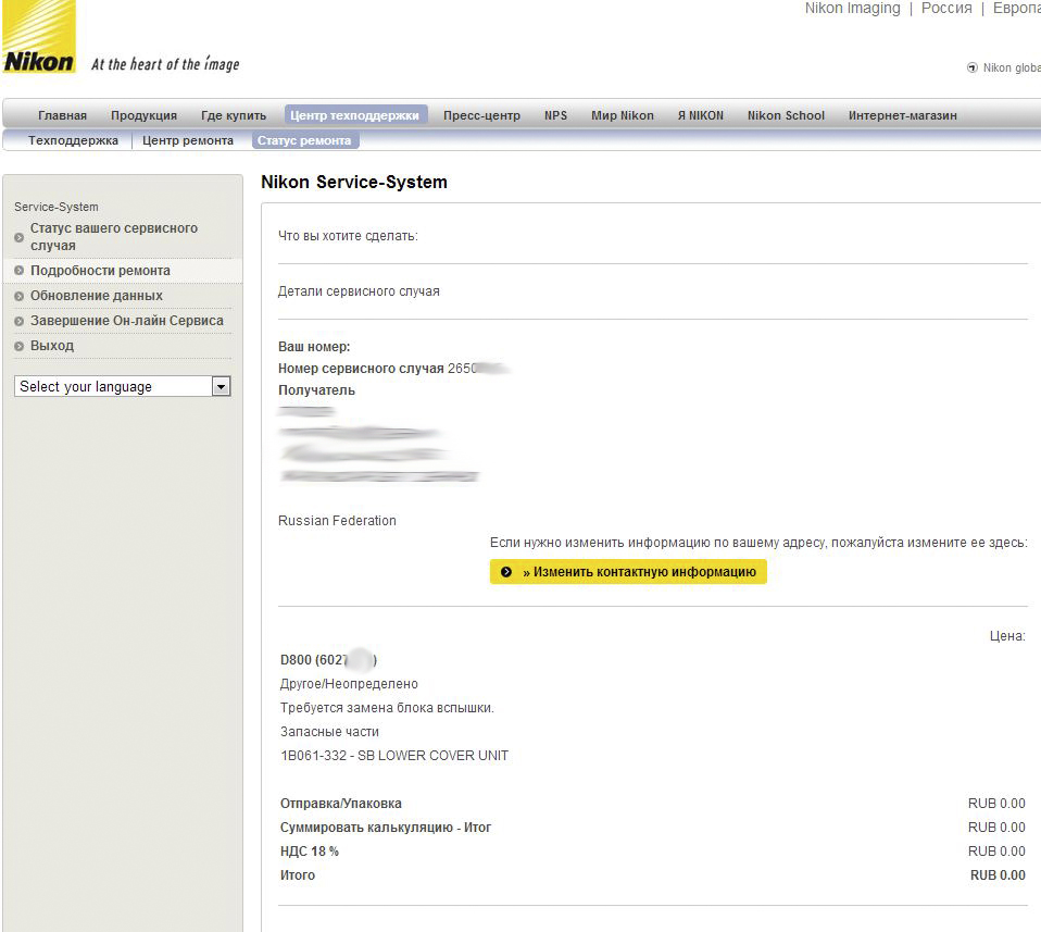

День добрый! Как Вы думаете?
Получается что те 11 тестовых кадров,в сервисе - не сподвигли их вмешиваться?
Увидели что хорошо и Вашу камеру не тронули?
А я из 4 тушек и 3 стекол выбрал. Подобрал. И отнес дурень, чуть-чуть по левой бек поправить.
Хана фокусировке. Вроде стараются. Не могут.
Слышал что Никон не дает (даже своим сервисам) всех данных по управлению, протоколам обмена, характеристик управляющих сигналов и ...
Такой вот секрет коммерческий. Дабы вражеские стекла не приспособили. Или еще почему.
И сервисам засада. Не всех покупателей устраивает +- лапоть, на глазок.
Ваш случай похоже плата за секрет?
