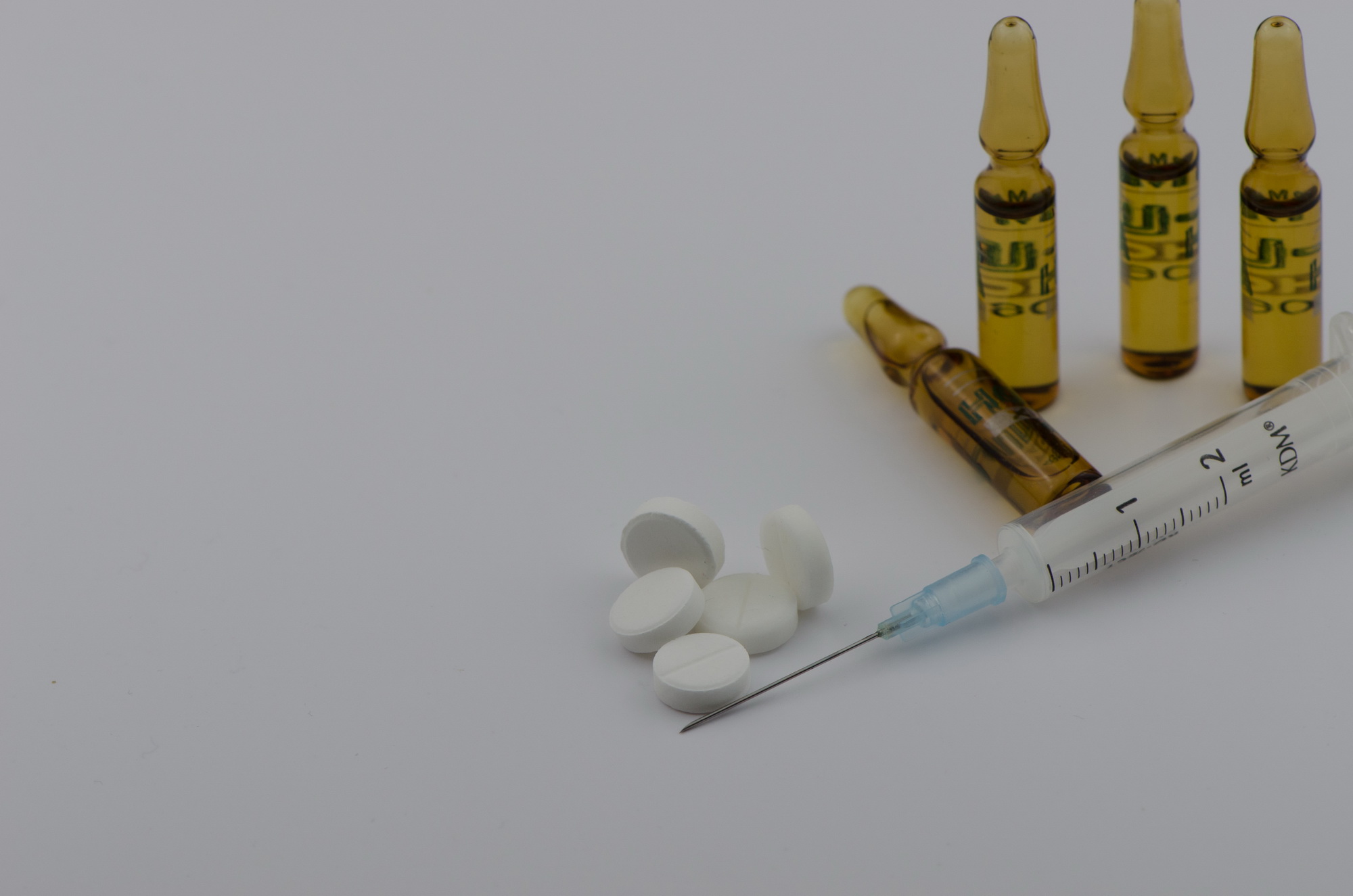

Как это снимок темноват получился из-за ББ? И что означает "просто автомат выбрал в камера рав чтоб посветлел"?
Вы кадр недоэкспонировали, экспозицию в конверторе добавили в плюс, вот и шум появился.
Да вы правы - недосвечен кадр, но я смотрел и без добавления экспозиции - тоже самое-теже точки
По такой картинке не определить, но похоже на шум.
Выложите кадр с экзифом.

вот-прикрепил--без изменений-ресайз

Кадр сильно недоэкспонирован. Шум лучше виден в темных участках. Делайте правильную экспозицию.

Я понял, спасибо. А если в тушке перед съемкой делать коррекцию в плюс--это поможет? Или это все равно что в камере рав приплюсовать?

Совсем не равно. Прибавляя в камере экспокоррекцию растет выдержка, матрица дольше собирает свет. А в камера раве банальное умножение цифр

Обязательно поможет. Вам надо обеспечить максимальную экспозицию (т.е. с максимально допустимой поправкой в плюс) до вылета в светах. Лучше для этого использовать для начала UniWB, здесь много об этом писано, но можно и экспериментально подбирать.
И правильно делаете, что проверяете при большом увеличении.

снимать надо правильно да, лучше с пыхой или с хорошим светом, ну или на штативе на длинной выдержке
как уже сказали - все дело в недоэкспонировании, кмоп матрицы очень чувствительны к недоэкпонированию, шумы могут полезть даже на исо100, а если ещё тянуть потом рав...

Узелок на память smile . На базовом ИСО участкам в тени соответствуют малоэкспонированные пиксели, что эквивалентно съемке на повышенных ИСО. У них соотношение сигнал/шум уже хуже, а при вытаскивании теней в конвертере шумы становятся видны невооруженным глазом.
