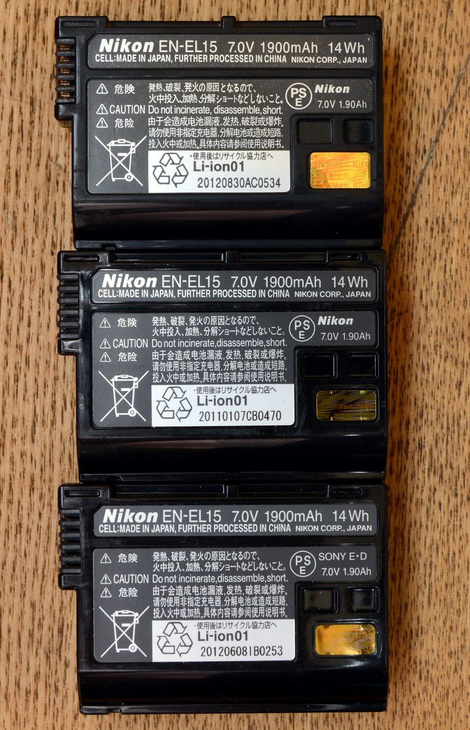

Три аккумулятора, все с голограммами, один куплен в комплекте с фотоаппаратом, другой у официального дилера, и экземпляр купленный через интернет-магазин. Есть и четвётрый, но он тоже из комплекта фотоаппарата и не отличается от первого.
Полностью заряжаю, делаю каждым по серии кадров. Счётчик кадров во всех аккумуляторах работает. Жду немного, повторяю. Всё работает. Заряд у двух падает одинаково, экземпляр из интернет-магазина разрядился на 1% больше.
Жду 10 минут. У первых двух показатели заряда и счётчика кадров не измеились. У экземпляра из интернет-магазина счётчик кадров показывает 0, заряд (по показометру) восстановился. Повторил тест - результат такой-же.
У экземпляра из интернет-магазина уровень заряда "плавает", счётчик кадров сбрасывается. Проблем никаких не доставляет, но факт.
Если одним аккумулятором снимать по очереди зеркалкой и Nikon 1 V1, то зеркалка не видит количество кадров отснятых V1, но оба фотоаппарата уровень заряда в меню показыват одинаково. От аккумулятора не зависит.
i9862
Сообщения: 130
Зарегистрирован: Сб дек 08, 2012 19:06
Re: Родной аккум VS нонейм китаец
Сообщение i9862 »
На фото верхний - подделка.
oab
Сообщения: 41
Зарегистрирован: Сб мар 31, 2012 16:21
Сообщение oab »
i9862 писал(а): Пт июн 14, 2013 10:34
Да, именно он.
aaa
Сообщения: 408
Зарегистрирован: Сб май 09, 2009 12:13
Сообщение aaa »
Да они все три подделки! Как меня учили (в институте, еще при советской власти), если 7 вольт умножим на 1900 мАч, то получим 13,3 Wh. smile
Yurydan
Сообщения: 9194
Сообщение Yurydan »
- это подделка. Не могут разгадать никоновский чип.
