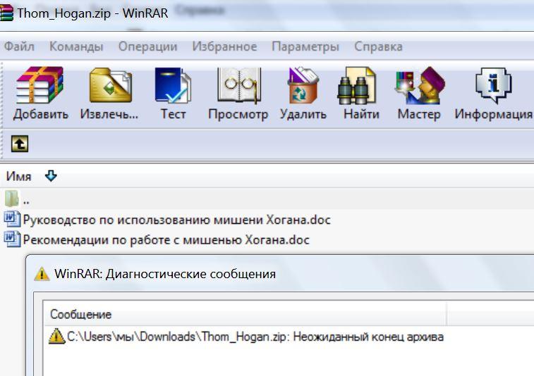

К сожалению пишет, что архив повреждён или имеет неизвестный формат dunno
Вы могли бы перезалить?
МеrSаvеts
Сообщения: 966
Зарегистрирован: Пн ноя 11, 2013 10:04
Re: мишени для проверки фронт бэк фокуса
Сообщение МеrSаvеts »
Скачайте еще раз, или обновите архиватор. Только что проверил - скачал, все распаковывается.
