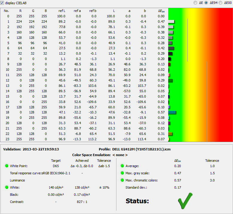

super rex
Сообщения: 11
Зарегистрирован: Пт окт 14, 2011 13:21
Re: Монитор для фото
Сообщение super rex »
Dell 2209WA
andlo писал(а): Пн июл 29, 2013 10:10
Ваш колориметр, оптимизированный под Нековский широкий охват с подсветкой на лампах, совершенно не обязан так же качественно калибровать/профилировать стандартноохватную модель монитора с подсветкой на светодиодах. Ведь у Вас же Нековский набор для калибровки?
У меня есть разные калибраторы, в том числе Eye One Display2, он совсем к Dell U2412M не подходит, нековский дает более точный результат (если калибровать через BasiCColor):
Но если сравнить с аналогичным результатом после калибровки Нека, то видно, что по цветопередаче Делл менее точный (с большим выбросом по сине-зеленому). И калибровку он держит плохо.
