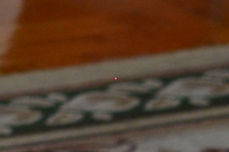

Моей 800 как раз ровно год сегодня (17 октября купил Изображение), я трижды случайно замечал на ней горящие постоянно одиночные пиксели в раных местах. В двух случаях их вылечила очистка матрицы их меню (интуитивно запустил и похоже угадал), в третьем случае прошло само собой.
Выглядело в моем случае это вот так. Повторялось на всех снимках серии в одном и том же месте с точностью до пикселя. После выполнения чистки матрицы исчезало и более в этом месте не появлялось.
Это горячий пиксель, он живой и лечится как вы правильно написали. Хуже когда пиксель битый, то есть совсем не рабочий, тогда на снимке черная точка всегда, и это не лечится. Ещё автору посоветую снять потолок на самой закрытой дырке не в фокусе, прямо с рук водить камерой по потолку, затем в фотошопе сделать автотон, вся пыль будет видна pardon Вторая с автотоном.
