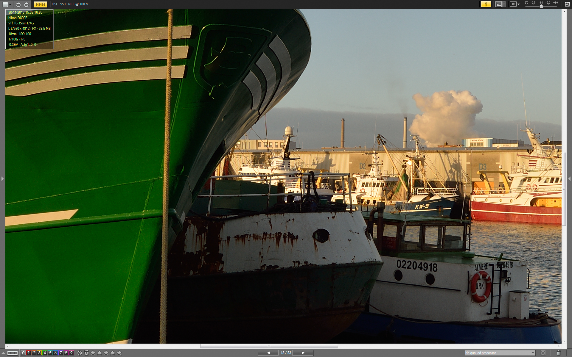

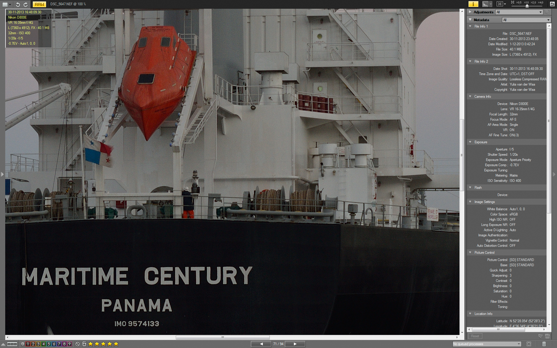

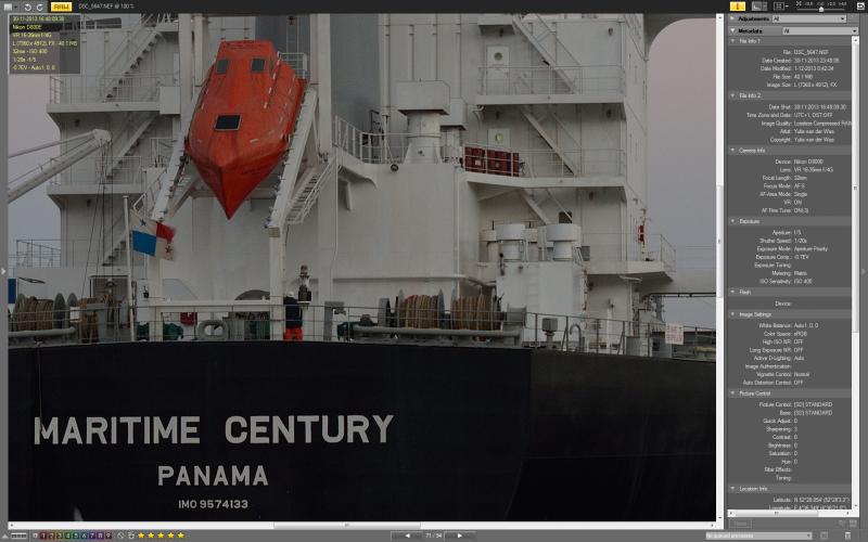

Re: Nikon AF-S 16-35/4 G ED VR - шифт фокус. Как бороться?
Такого безобразия быть не должно. Конечно, объектив не самый резкий, но вполне достаточно резкий.
Вот скриншоты на 100% (камера - Ешка):
Широкоугольники часто бывают немного несимметричными, но не до такой степени.
Скорее всего, есть бек/фронт фокус. Все поправки на моем укладываются в диапазоне от нуля до -4.
