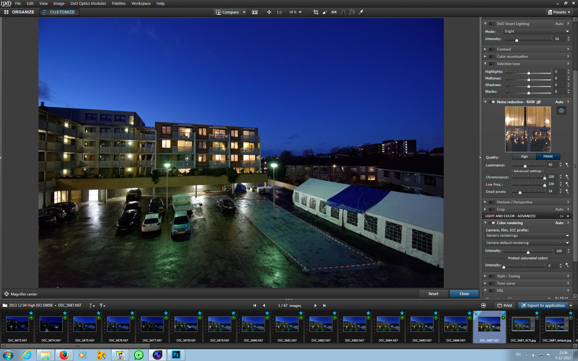

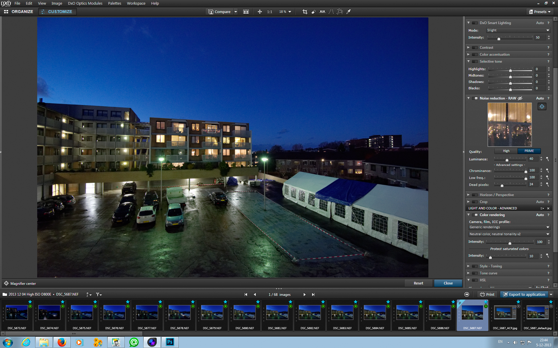

Я сейчас проделала такую операцию: отключила все настройки в ДхО (кроме шумодава) и результат конвертации экспортировала как DNG-файл в Фотошоп. Там он сразу открылся в ACR (как обычный НЕФ), только с уже удаленным шумом.
Но встал вопрос о соответствии цвета. Какой цветовой профиль нужно устанавливать в ДхО, чтобы в ACR (Lightroom) картинка имела такой же цвет, как без предварительной обработки?

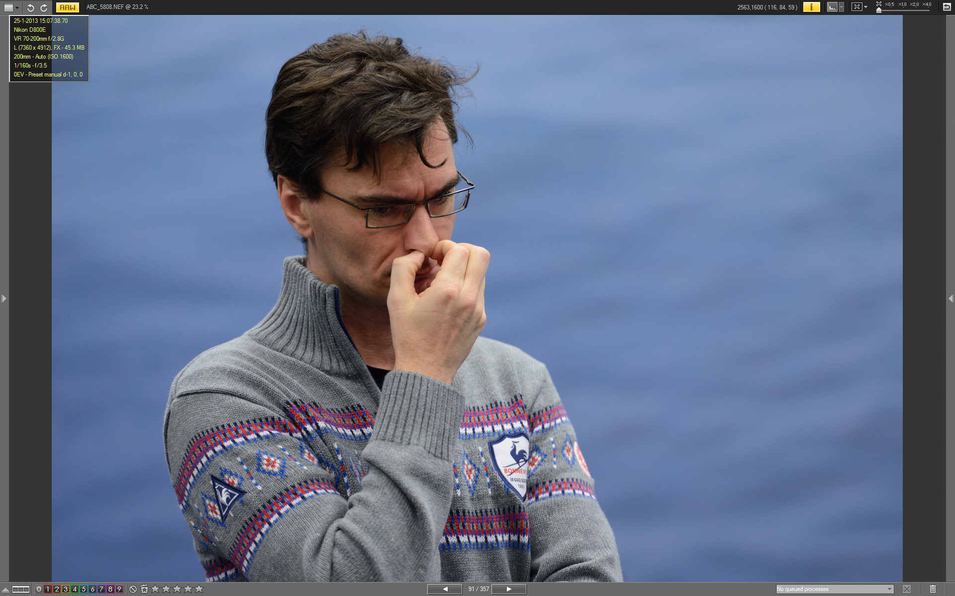

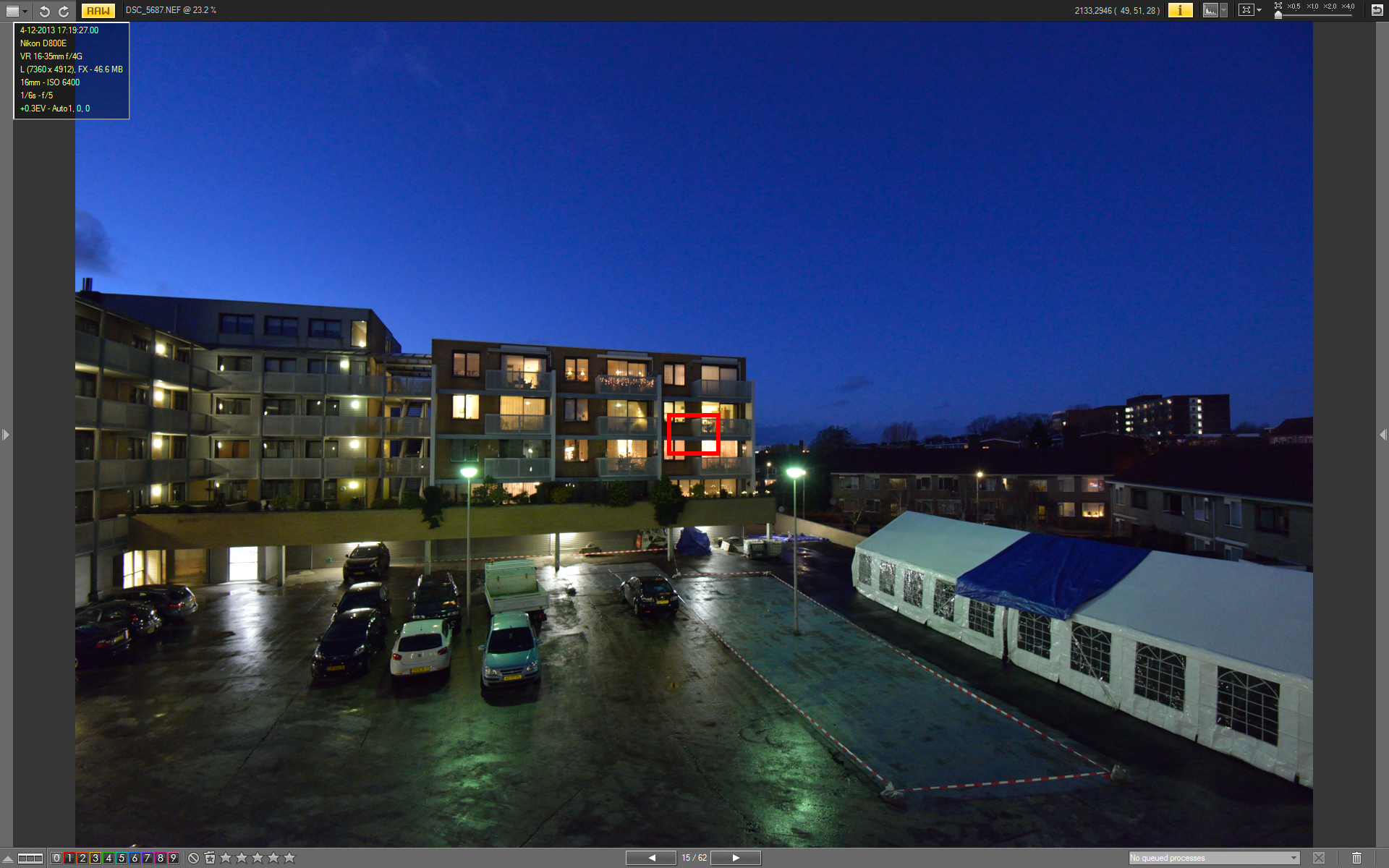

Для эталона возьмем картинку прямо из камеры (скриншот в ViewNХ):

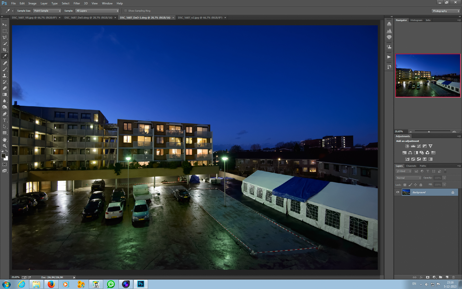

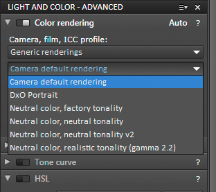

В ДхО по закладке LIGHT AND COLOR - ADVANCED выбираем generic rendering, а в окошке под ним - Camera default rendering:
и получаем цвет, очень близкий к цвету оригинала:

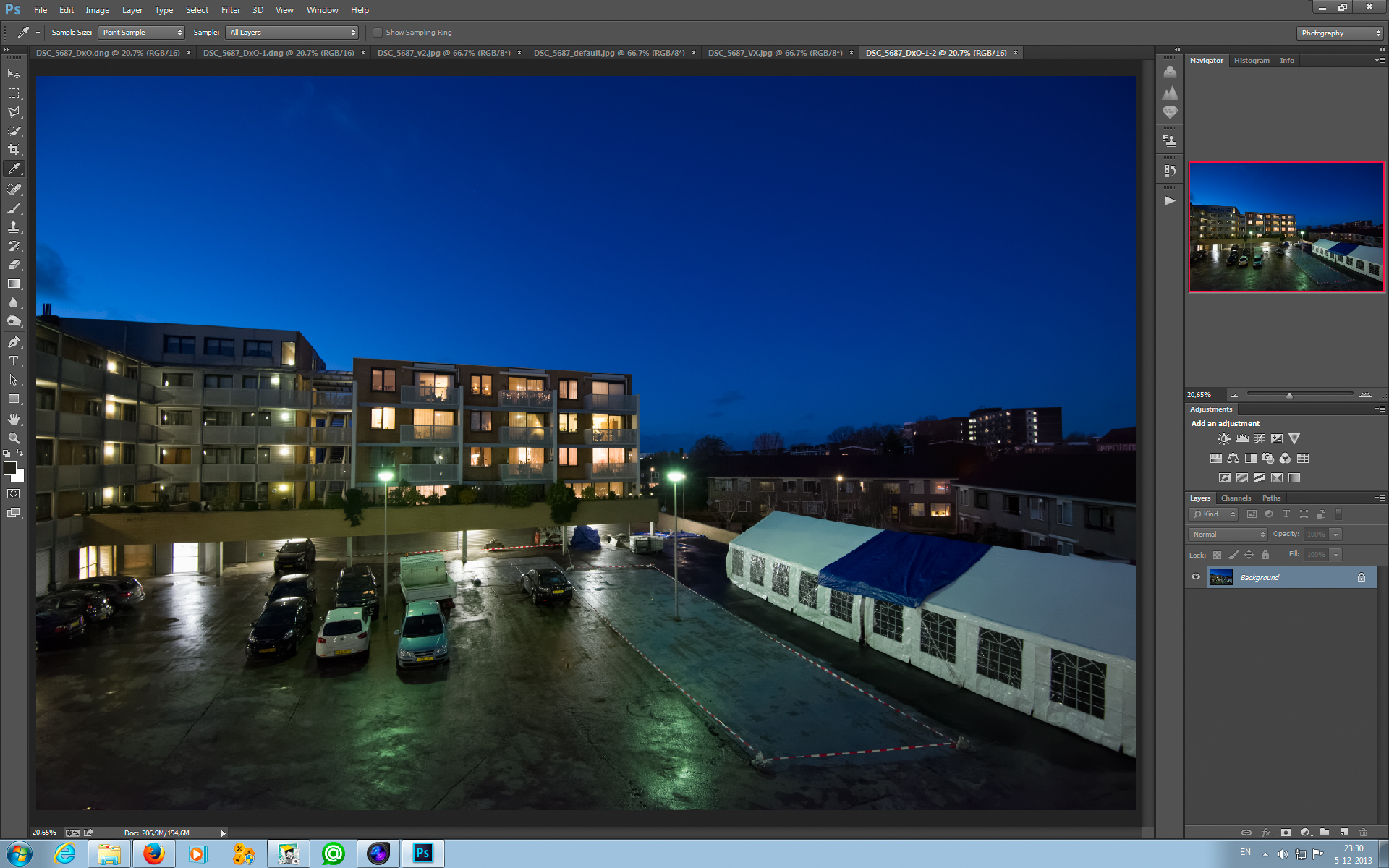

Если же во втором окошке выбираем Neutral color, Neutral tonality v.2, то получаем приятный цвет, который больше похож на настоящий, но он отличается от оригинального:

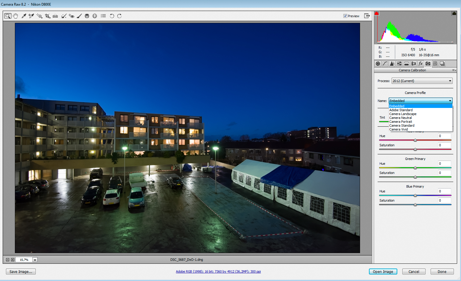

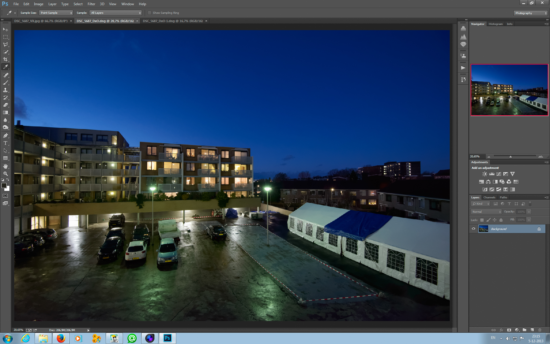

Теперь экспортируем оба варианта в Фотошоп СС в виде dng-файлов, они сразу открываются в ACR.
Если в ACR зайти по закладке Camera Calibration, то можно выбрать разные профили: Embedded, Adobe Standard и один из никоновских профилей камеры (Picture Controls):
Embedded-профиль имеет встроенный профиль из DNG. Adobe Standatd - дает цвет, который адобовский конвертер интерпретировал из DNG с учетом встроенного профиля. Camera Standard - это применение никоновского профиля к имеющемуся файлу (со встроенным профилем).
Поскольку у картинки РС был Standard, то выберем Camera Standard и посмотрим, в каком из двух профилей ДхО цвет будет ближе к оригиналу.

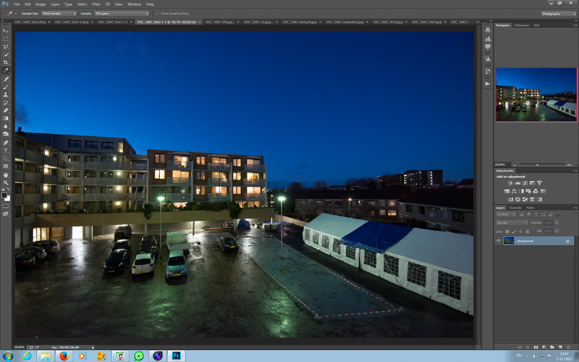

DNG с Neutral color, Neutral tonality v.2 с применением Camera Standard в ACR дал такое цветовое решение:
А DNG с Camera default rendering с применением Camera Standard в ACR дал такой цвет:
То есть практически полностью повторяющий цвет оригинала в ViewNХ.

Если мы хотим использовать DxO-9 в качестве предварительного шумодава, не затрагивая цвет и прочее, тогда следует выбирать
Generic rendering - Camera default rendering
и все другие настройки отключать (кроме шумодава), затем результат экспортировать в качестве DNG-файла в любой из адобовских конвертеров, и в нем выбирать профиль Camera Standard. Цвет получим такой же, как если бы сразу открыли НЕФ в адобовском конвертере c профилем Camera Standard (или в CNX2 по дефолту).
ЗЫ Если Color rendering в DxO выключить, то получим такой же цвет, как и при Generic rendering - Camera default rendering, поскольку по дефолту картинка всегда открывается с профилем камеры, который соответствует ее профилю Standard. Так было и в DxO-6, так и сейчас осталось.
