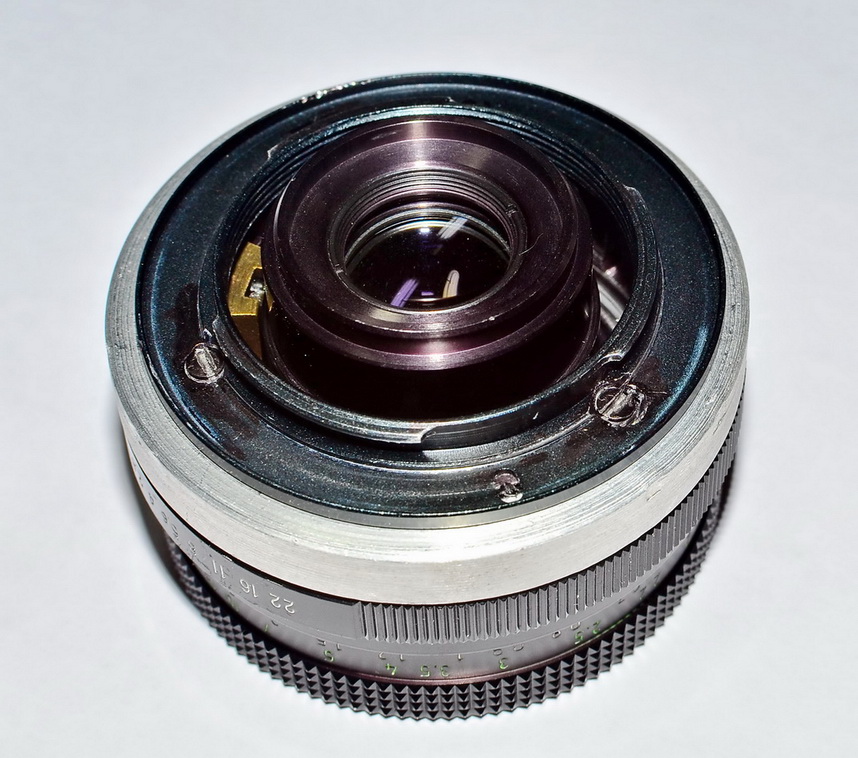

поделюсь и свои первым опытом переделки MC CZJ Tessar 50/2.8. Трудность у него одна кольцо и слишком близкое расположение крепления хвостовика к к центру(из-за этого получилось не совсем аккуратно). Хвостовик самый обычный китайский, толщина 0,6 мм. Чтобы диафрагма работа, пришлось сделать скобу. Снимаю пока на пленку, поэтому результатов пока нет.
