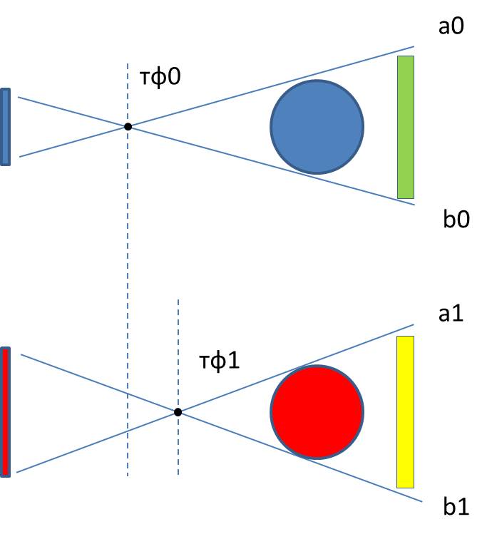

Straniero писал(а): Сб янв 11, 2014 17:59
а теперь внимание, вопрос - какой объектив даст бОльшие перспективные искажения ?
50мм на кропе ? или
80мм на ФФ ?
На 80 мм объекты находящиеся на заднем плане будут, как бы, более придвинуты к объекту съёмки, т.е. больше по размеру чем на 50 мм. Если взять за основу - 50 мм это эквивалент человеческого зрения, то у 80 мм перспективные искажения больше. Ведь по идее, у объективов 50 мм перспективных искажений не должно быть. "Перспективные искажения - Изменения в перспективном рисунке снимаемого объекта, лишающие его сходства с оригиналом." За оригинал принимается изображение видимое человеческим глазом.
Я думаю как-то так.

Можно перспективные искажения называть иначе, -линейная перспектива- , на языке художников. Это, скорее не искажения, а особенность. Разве можно показать объем на плоскости без влияния линейной перспективы на изображение? разве что чертеж. Автора, как я понял (если я правильно понял), интересовало влияние линейной перспективы на изображение, снятое разными камерами (DX и ФФ) и разными объективами - штатником и портретником. И как экв. ф.р. равняются друг другу, а перспект-е искажения при этом одинаковые? (Или не одинаковые). Ведь если ф.р. разные и искажения должны быть разные, А экв. ф.р. одинаковые, (или почти одинаковые), то и искажения должны быть одинаковые. Вот автор и запутался.
maximych
Сообщения: 3764
Re: ФР, ЭФР, кроп-фактор и перспективные искажения
Сообщение maximych »
takaor писал(а): Вс янв 12, 2014 07:12
Я думаю, об искажениях можно говорить только, если имеем неискажённое изображение, а это то, что мы видим глазами. Это эквивалент фокусного расстояния объектива 50 мм. Объективы меньше 50 мм будут уменьшать размер изображения на заднем плане, объективы более чем 50 мм будут его увеличивать. Нарисуйте углы обзора для широкоугольника и длиннофокусного объектива и сравните соотношения размеров изображения при одинаковых изменениях расстояниях от объектива.
takaor
Сообщения: 1922
Сообщение takaor »
как понять - при одинаковых изменениях расстояниях от объектива? Пир одинаковых расстояниях (фотограф стоит на одном месте) линейная перспектива не изменится. Хоть снимайте шириком, хоть портретником, на любой формат- ФФ/кроп/Кардан/айфон... Я только это утверждаю. Будет разный масштаб, размер снимка, боча на сильном ширике и пр. но снимаемый объект не изменит видимой линейной перспективы.
Straniero
Сообщения: 1875
Зарегистрирован: Сб авг 17, 2013 05:25
Сообщение Straniero »
хм... по зрелом размышлении пришел к выводу, что добиться равных углов для Д90+50мм и Д800+80мм вообще не представляется возможным...
ибо угол треугольника (тф0,а0,b0) всегда будет острее (тф1,а1,b1) потому что ФР0=50 < ФР1=80 (и с этим ничего не поделаешь)
а значит, перспективные искажения в комплекте Д800+80мм всегда будут больше, чем в эквиваленте Д90+50мм
как это печально...
