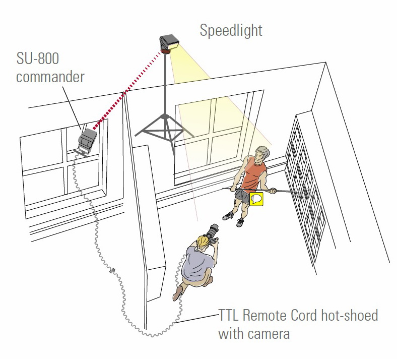

В целом, планируется выстроить классическую световую схему:
рисующий - заполняющий - контровой (фоновый),
конечно, появилась мысль "посадить" на провод одну из вспышек, но мысль о том, что можно уронить вспышку не дает покоя. наверное 10 метров провода спасает ситуацию
кстати, наткнулся на схему, видимо когда все плохо можно и SU800 на провод "посадить"

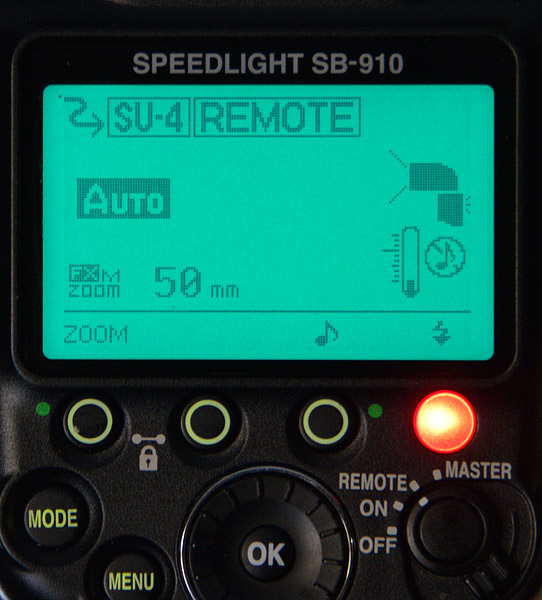

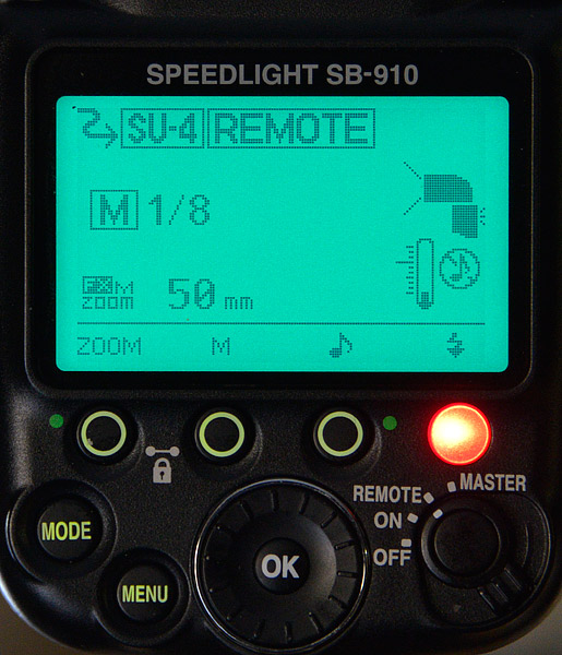

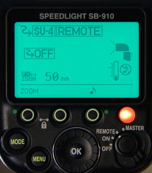

Всем доброго времени суток! Как я правильно понял из "2.2) Управление световым импульсом" при положении SU-4 на моей SB-910 у меня три варианта.
1- ловушка выключена
[/size]
2-ловушка включена и вспышка управляется вручную от светового или IR импульса
[/size]
3-ловушка в режиме auto и вспышка как-то управляется например накамерной вспышкой в режиме TTL
[/size][/font]
Или что-то я упустил?
[/size]
[/size]
[/size][/font]
- Andrew_74
- Сообщения: 5918
- Зарегистрирован: Вт фев 05, 2008 04:30
Re: FAQ: Управление внешними импульсными источниками света
На камере должна стоять ведущая вспышка в режиме SU-4. При выборе автоматического режима импульс начинается и заканчивается на ведомой по команде с ведущей. Это как раз с TTL.
