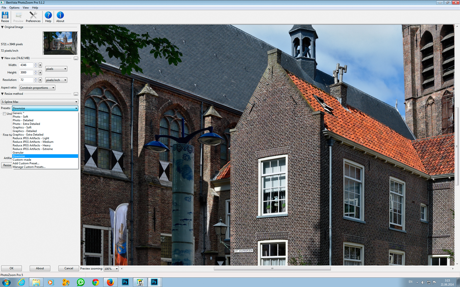

Re: Подготовка снимков 6 Мп для печати А4
vpf писал(а): Ср июн 11, 2014 07:42
Вот тоже думаю, что родной CNX2 должен лучше справляться с ресайзом.
Лучше всех с ресайзом и апсайзом справляется Benvista PhotoZoom Pro 5.12. Я перепробовала все программы, но эта - лучшая. У нее много разных алгоритмов и пресетов. Уменьшает картинку без всяких артефактов и без собственного дорисовывания. После этого ее остается слегка аккуратно подшарпить, если требуется.
Когда ее покупаешь, то достается сразу два варианта - как плагин для фотошопа и как самостоятельная программа. Последняя версия - очень хороша и годится для 64-битного фотошопа. Делает качественный ресайз из любого размера в любой, даже из 36 Мп в превьюшку для блога.
vpf
Сообщения: 6101
Сообщение vpf »
Julysha писал(а): Сб июн 21, 2014 01:21
Юлия, спасибо за информацию.
Ознакомился с программой, но появились дополнительные вопросы.
Подскажите, в какой последовательности делать ресайз?
Я выполняю корректировку (ББ и пр.) исходников NEF в CNX2.
Мне надо сохранить полученный результат в TIFF и затем загрузить его в Benvista PhotoZoom Pro для ресайза с последующим сохранением в JPG?
Или потребуются дополнительные шаги?
