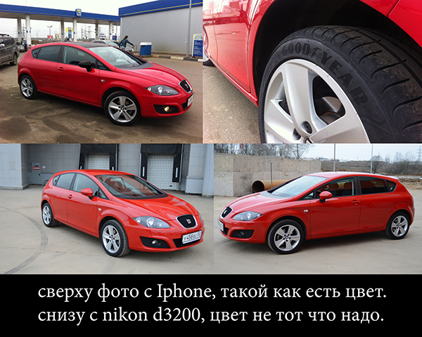

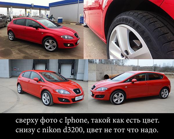

У меня тоже проблема с цветопередачей. Фотоаппарат d3200 с китовым объективом. Фотографирую малиновый объект, ярко красный (машину) получается оранжевая.

daluno
В CNX2 пробовали с NEF поработать?
На первый взгляд, экспозицию стоит немного понизить, что сделает красный более глубоким.

Попробовал экспозицию понизить, сделал пару снимков сейчас дома со вспышкой, действительно красный темнее становится. Спасибо, попробую как нибудь на улице днем с машиной по экспериментировать. А я экспозицию в настройках не трогал никогда, только часто пользовался коррекцией вспышки. В минус ставлю ее когда со вспышкой фотографирую сблизи.

При съемке смотрите на гистограмму красного канала, она не должна проваливаться в засвет. Либо делайте отрицательную экспокоррекцию во время конвертации. Уж что-что, а с красным у никона никогда не было проблем, если экспонировать правильно:

daluno, лучше начните с покупки монитора smile
Верхнее левое фото очень сильно синит, машина у вас явно не такая.
Осваивайте баланс белого, да и вообще не мешает по фотографии почитать, в режиме Авто хороших снимков никогда не будет.

В программе CNX2 попробуйте поиграть с настройками.
Если снимать в RAW/NEF, то сможете программно изменять все основные настройки съёмки.

Камерный джипег (22% ресайз) - ни малейшей правки. С цветом все в порядке вроде dunno

Да мониторов хватает ))) что касаемо авто режима я н фотографирую в нем, в основном в полуавтомате всегда, в основном с приоритетом диофрагмы ( так помоему называется) открываю на всю её всегда почти, что бы глубина резкости была маленькой, и свет быстрее заходит, выдержку автоматом короткую подбирает, мыло не получается, так и фоткую в основном. Что бы на автомате фотать вообще лузером нужно быть еще хуже чем я)).
