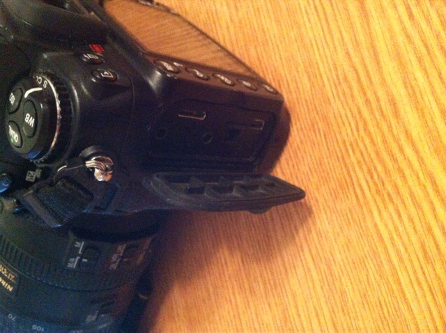

Подскажите пожалуйста
Если на камере d300s заглушка не снимается (привинчена к корпусу изнутри), можно ли опустить заглушку в емкость с бензином, не отрывая резинку от корпуса?
Корпус, конечно, касаться емкости не будет. Если опасность, что по пОрам резины бензин попадет на корпус?
То чего нет
Сообщения: 7161
Re: Отклеились резинки на камере/объективе?
Сообщение То чего нет »
Charley70 писал(а): Сб ноя 08, 2014 15:35
Она не "изнутри" прикручена. Два винта под боковой резинкой.
