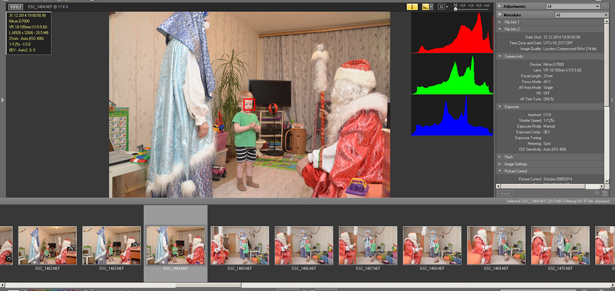

Если честно, я не представляю, как пользоваться точечным замером в репортаже со вспышкой. Мне нужно быстро и точно в постоянно меняющихся условиях. С такой скоростью переключать точки фокусировки, да ещё в потёмках каких-нибудь. wacko Не говоря уже о том, что вспышка не подсветит объект своим светом красным, если пользоваться не центральной точкой фокусировки.

сложно представить в чём сложность переключения нужной точки,
тем более, что я смотрю в ВИ я левым глазом, но джойстик всегда под рукой,
я не снимаю в клубах, обычно света хватает для нормальной работы АФ на д7000, к примеру,
можно включить режим 11 точек, чтобы быстрее было, но и 39 вполне себе успеваю
скомпноновать, остальное за Nikon CLS,
при этом я еще постоянно кручу голову вспышки, чтобы получить как можно менее плоский свет,
благо и стены и потолок скорее нейтральны по цвету.
я специально оставил внизу ленту от ВьювЭнЭкс, там видно,
что точка фокусировки практчиески всегда там, где мне надо: на лице ребёнка,
а парень у меня очень подвижный.

avs28 писал(а): Вс янв 11, 2015 14:07
Сложности нету. Но и оперативности нету. От 0,5 до секунды на переключение точки. Ну понятно, что не на соседнюю. Поэтому сомневаюсь в подвижности ребёнка, как я это понимаю. Собственно поэтому и берут дорогие камеры, что там слежение на высоте и автофокус цепкий очень.
Получается: время на переключение точки фокусировки + сама фокусировка (в тёмном помещении вообще может не сработать). О какой тут оперативности можно говорить dunno
Вот и приходится: матричный замер + центральная точка + подсветка автофокуса вспышкой. Но в результате недосвет для меня значительный.
