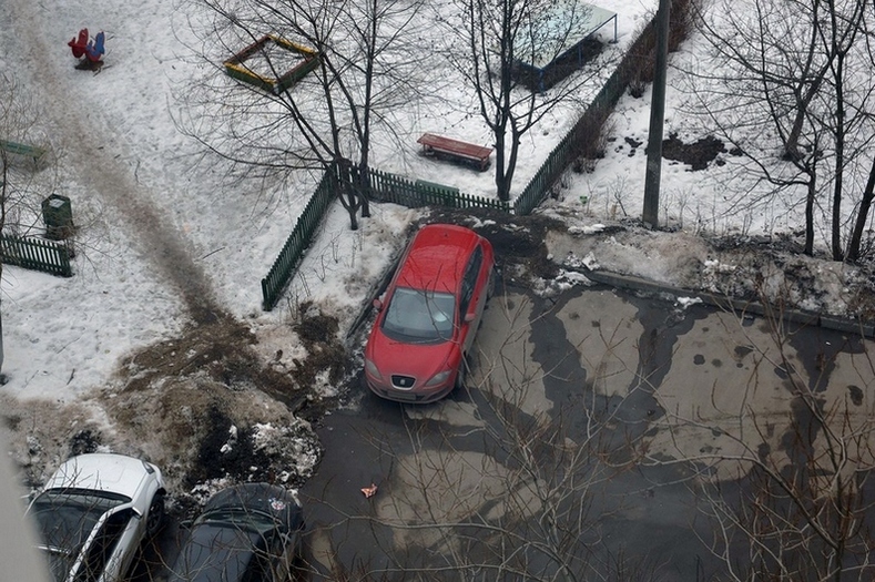

daluno, если речь о камджипеге, то красивого красного вы не добьетесь. Айфон в малиновый скорее увел, имхо.
В конвертере накрутить сможете, имхо. Уменьшаете из красного желтый и добавляете синий. Насыщенность и контраст также крутить.
Имхо, цветопередача красно-оранжевых тонов - слабое место современных Никонов, они гораздо лучше заточены под передачу зеленых тонов.
Ну и это. Фото явно недодержано, фото со снегом надо снимать с положительной экспокоррекцией.
У вас получилось грязное, бурое фото, видимо, еще и ББ теплее, чем надо.
В общем, главный совет - снимать не это и не так

скорее некорректная обработка raw это раз, два это некорректная работа монитора,три ББ на автомате , три мозги и глаза неидентичны с органами работников никон и другими .вспомните Ван Гога
по-моему зеленит,а боке как гелиосом закручен

Проблема в ББ получается всетаки? Я ББ сделал на холодильнике перед съемкой.MR.COTUN писал(а): Сб мар 07, 2015 11:27
Поправил только ББ.

Холодильник надо было возле машины поставить. Для идентичности цветовой температуры.

-ББ нужно брать в точке съёмки. То есть, спуститься во двор, взять ББ по снегу и обратно в квартиру или
-если он точно белый.

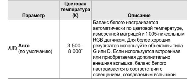

Вы ББ делали дома, а снимали улицу с этими же настройками. Вот в чем проблема. Головной мозг непрерывно подстраивает информацию полученную посредством глаз под "правильный" баланс белого в зависимости от условий источников света. А у фотокамер нет пока такой возможности самостоятельно адаптироваться, поэтому они "видят" все "как есть". Вот поэтому баланс белого часто приходится подправлять в зависимости от условий освещения. При фотографировании на улице в дневное время большинство современных камер с ББ на "авто" справляются хорошо. Но при съемке внутри зданий, где иное освещение (люминесцентные лампы, лампы накаливания и пр., пр.) эта процедура - определение ББ, становится практически обязательной.

-автоББ при освещении лампами накаливания плохо справится по одной простой причине - диапазон работы автоББ:Brainwasher писал(а):
А лампы накаливания, как известно, имеют цветовую температуру примерно 2700К.
Люминесцентный свет (бытовые КЛЛ) имеет спектр весьма отличающийся по структуре (в худшую сторону) от галогенных ламп, обычных лампочек накаливания и солнца - линейчатый спектр. Поэтому, в этом случае нельзя впрямую обвинять камеры, это свет некачественный.
