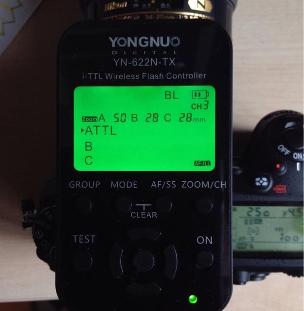

Кто может знает как отключить режим BL на синхронизаторе?
Роман Генералов
Сообщения: 551
Зарегистрирован: Вс июн 10, 2012 10:15
Re: TTL-радиосинхронизатор Yongnuo YN-622N и YN-622N-TX для Nikon
Сообщение Роман Генералов »
Установить на камере режим точечного экспозамера, выключить/включить трансмитер. Только так..
Но вот незадача - 910 вспышка, установленная на синхронизаторе, не реагирует на измненение режима. Проверено на двух камерах, результат идентичный. Да и пофик)
Valerys
Сообщения: 221
Зарегистрирован: Вт окт 07, 2014 10:17
Сообщение Valerys »
Роман Генералов писал(а): Пн мар 09, 2015 07:55
Получается этот режим просто для вида
Роман Генералов
Сообщения: 551
Valerys писал(а): Пн мар 09, 2015 08:17
Возможно, что режим BL, при посредничестве синхронизаторов только у меня так странно "работает". Причин беспокоиться об этом у меня нет, тк вспышка чаще всего направлена в потолок или в зонтик, зуммирование вспышки ручное.
