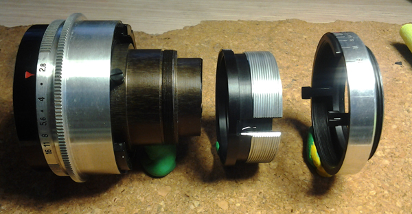

На сухую можно, но нужно чтобы качество обработки геликоида было супер.
Я делал цейс флектогон 1952 года и оставил практически без смазки.
Вообще в этом деле нужно экспериментировать.
