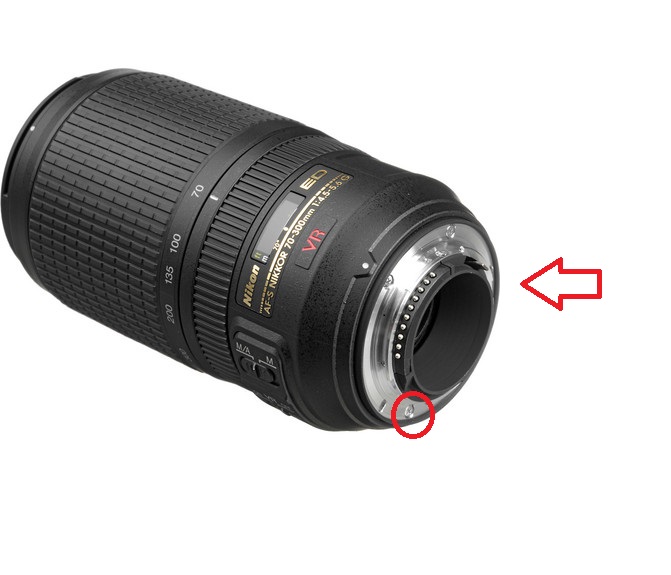

Собирал вчера технику для отправки на юстировку в свою столицу и нашел маленький винтик. После тщательного осмотра нашел место, откуда он выпал: металлическое кольцо на байонете объектива 105/2,8 (как на всех объективах, их там три штуки). Попытался закрутить на место - не получилось, не входит зацепление резьба, хоть винт и утапливается в отверстие полностью. Отправил в Минск с этим винтиком с просьбой посмотреть, но вот самому любопытно, к чему крепится этот винтик? Резьба на винте была целая. Может ли такая проблема влиять на картинку? Остальные два винта прикручены хорошо, люфтов не обнаружил.
вот, попытался изобразить) какой именно винт показано кружком, а место из которого вылетел - стрелочкой (более удачной фотокарточки не нашел)

Крепление байонета. Видно резьба сорвана. Если есть откланение байонкта к корпусу, то думаю на картинку может сказаться.

Видимо, я не правильно выразился. Интересует к чему именно прикручивается: к резьбовому отверстию (в котором сорвана резьба) либо к какой-то подвижной части (из-за чего может сказываться на картинке). И хочется ответ от знающего человека, а не предположения good

Нет, к подвижной части не может быть прикручен.
