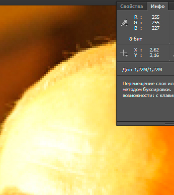

вообще довольно странно, что ауто бб ошибся так сильно, не понимаю, что именно он принял за нейтрали, когда вообще всё кругом жёлтое? ББ глаз делается по среднему(там физически тратятся те пигменты, длина волн которых попадает на мах интенсивности сцены), если нет крупных и насыщенных объектов в поле зрения, вес которых в финальном ББ увеличивается, если чем-то интересен мозгу и он елозил по тем объектам заметно дольше, чем по остальному полю. Я не знаю как именно работает ауто бб вашей камеры, но уверен, что здесь просто ББ по среднему даст по меньшей мере нормальный результат. Если бы бб находил область лиц и подгонял их к H=18 +10/-5, можно было бы вообще не париться с анализом всей сцены, а простое ветвление типа сперва по лицам, потом, если не обнаружит лиц, сделать по среднему, покроет кучу ауто ББ брака - веруюAlex64 писал(а): Пт май 08, 2015 04:39
Да, но это репортаж и никто не будет ждать, пока я выставлю баланс белого. А у соседнего кадра он все равно будет совсем другой. Весь альбом тут.
Кроме того, надо успеть пошаманить с экспозамером - на там кадре на лбу получился локальный пересвет, тянуть который из JPG даже не стал пробовать - зачем, если есть nef.
