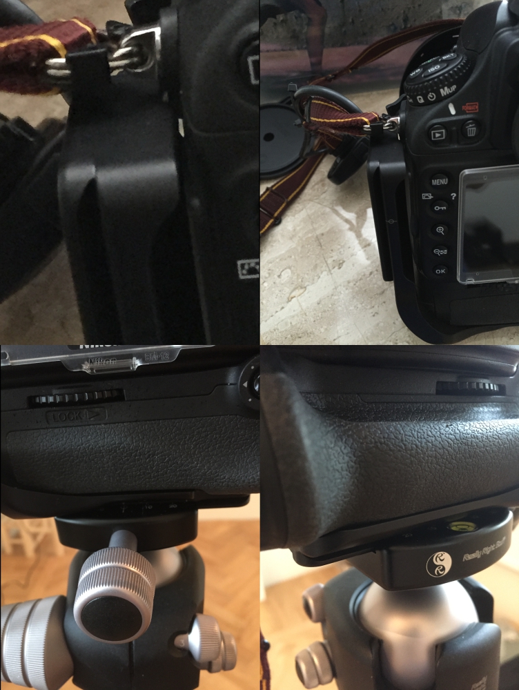

landscape писал(а): Пт май 15, 2015 18:35
Плотное прилегание тоже нетпрвильно
Интересно, а почему?
Пока не появились заточенные под D810 L-plate, пользовался универсальной L-plate тоже от Sunwayfoto (кстати, всем рекомендую, модель )
Потом специально купил Sunwayfoto L-plate для D810, именно из соображений, чтоб была плотно прилегающая к камере "перемычка" между боковой стенкой L-plate и камерой.
И на универсальной и на "заточенной" L-plate есть некий зазор между боковой стенкой и камерой.
Но, на универсальной L-plate в верхней части нет перемычки, прилегающей к камере.
И на мой взгляд, это теоретически уменьшает жесткость системы при вертикальном расположении камеры.
Когда есть перемычка, камера имеет дополнительную опору.
Ошибаюсь?
Может мне тогда надо оставить универсальную L-plate, которая мне нравилась, тем более, что "заточенная" не позволяет ставить родную пластмассовую защиту на экран, а универсальная позволяет.
Ошибаюсь?
Нет, все верно, но! Боковина изначально не поверхность для штативноц площадки. Там мягкая резина и крышки комуникаций камеры. Плотное соединение будет калечить данную часть камеры.

landscape писал(а): Пт май 15, 2015 19:08
Тогда в чем преимущество "заточенной" под камеру L-plate перед "универсальной", которая совсем не имеет такой перемычки.
На универсальной чуть меньше бортик облегающий заднюю кромку камеры (за счет чего и можно установить защитное стекло), что может уменьшить жесткость при наклоне камеры, но это экзотический случай.
В том, что плата заточена под камеру с установленной ручкой. Плата идеально прилегает к ручке, там сцепление очень плотное. Признаться, в портретной ориентации нагрузка поменьше. Завтра пришлю снимки. Она не мешает при хвате. Она очень "обтекаема" и влезает в кофры и рюкзаки без изменения, перестройки отделения. Я доволен.

landscape писал(а): Пт май 15, 2015 18:35Плотное прилегание тоже нетпрвильно
Плотное прилегание и отсутствие возможностей смещения не просто правильно, а абсолютно необходимо для полноценной работы L-брекета, тем более на такой камере как Никон с отсутствием жёсткой нижней площадки на камере. Хороший полноценный контакт по боковой поверхности не только кардинально уменьшит вибрации при портретной ориентации, но и заметно уменьшит колебания конца объектива в вертикальной плоскости при пейзажной ориентации камеры. Многие фотографы тщательно приклеивают верх боковой части брекета к камере или хотя бы наращивают её до очень плотного контакта.

Мозгляк писал(а):
А каков полезный диапазон регулировок преднатяжителя у только что полученной головки?
А что имеется ввиду? От 0-9. Я просто не понял вопроса? dunno
Вот. Низ у L-площадки лежит идеально и примыкает к ручке с разных сторон. На боковине зазор в пару миллиметров. Но в одной точке плата касается корпуса камеры. Я объясняю это только тем, что производитель не может выверить точных размеров, как с 200/4 и не хочет калечить камеру. Решается элементарно-пара капель силикона или чего то такого.

[member="Andrey"],
Андрей, но собственно и Вам ответил smile
Ну телевики не надо ставить на L-площадку smile Для них есть свои. Что то стандартное, типа 24-70 держится вполне уверенно и не "кивает". А 70-200 и иже сними надо крепить уже за сам объектив. А то байонет может обидеться smile

landscape писал(а): Сб май 16, 2015 08:55
[member="Andrey"],
Спасибо, похоже не зря говорят, что Sunwayfoto площадки - это точная копия RRS-их площадок.
Sunwayfoto L-площадка также в одном месте касается камеры, а потом отходит на 1-2 мм.
