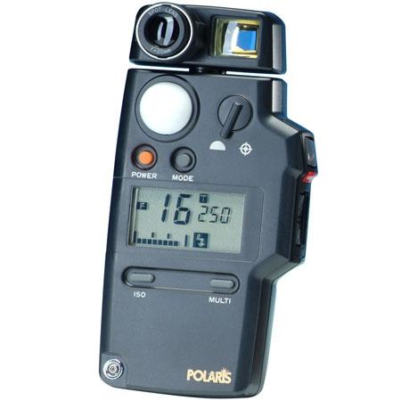

Я в своё время запал на polaris dual 5, правда так и не купил. Просто, дёшево, сердито. Экспонометр-флешметр, падающий и отраженный свет, 5-ти градусный спотметр.
Редкостная пакость, его большинство комиссионок просто не принимают на комиссию - проблемы никому не нужны. Гёссены (даже новые) тоже весьма проблематичны.
А в чём конкретно пакость? Тормоза? Ошибки? Запуск вспышек?
Полярисом со спотметром не пользовался, а самой простой (и дешевой) модель часто.
Многие студии в Вашингтоне оснащены именно простейшими Полярисами, и раз не развалились от частного использования, то не такие уж и плохие.
P.S. Я говорю о функции флэшметра, а не экспонометра. Как экспонометром, Полярисом не пользовался, может и глючит.

Так вот как раз спотметр, работающий со вспышками и позволяет избежать лишних телодвижений.
