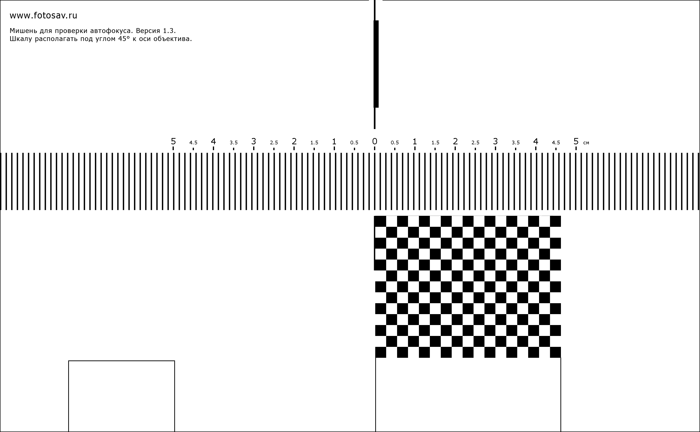

Ну да, батарейки - ни о чем. Вот такую мишень гораздо продуктивнее использовать...

Есть мишенька на А4, но как ее фотографировать на 600мм - не могу представить, ведь обычно я ее кладу на пол и со штатива снимаю. Разве что поставить ее на ребро опять же в другой комнате и закрепить, чтобы не падала...

На 600мм надо на надписи, баннере метрах в 100 от себя фокусироваться - вставать так же, под 45% к надписи и сводится на центральную букву. Это достаточно приемлемый способ.

А чем тогда не устроили батарейки? Они тоже по диагонали стоят - ровно 45 градусов к ф/а, но метров меньше, само собой
