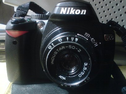

Цеплял на свой D60 например Индустар-50-2 (через переходник М42-Никон) в виде эксперимента. Снимать в принципе можно, правда только в режиме М (и к тому же нет безконечности). Подсказка фокуса (т.н. "зелёная лампочка" в видоискателе) работает, проблем нет.

VVSHEVA - интересно D60 с индустаром смотрится. я так понимаю, Вы эти объективы используете для портрета в основном?
