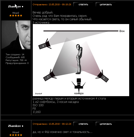

awam
Сообщения: 11661
Re: Постановка света в студийной фотографии
Сообщение awam »
димедрол, вчера я тоже обратился к Дмитрию с аналогичной просьбой. smile
Его ответ:
Кстати, нижний блик в глазу, повторюсь - Жамков советует ставить заполняющий свет чуть ниже глаз модели.
С уважением, Владимир.
