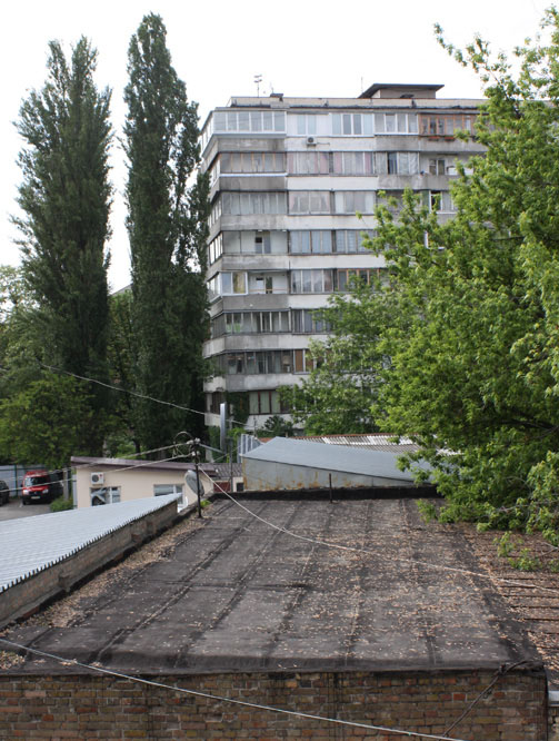

Принесли сегодня другую камеру и сделали 2 снимка на равных экспопарах.
(погода по прежнему НЕ пасмурная) - РАЗНИЦА заметна сразу....
аппарат в норме (40D, китовый объектив)
1/250 f/10 iso100

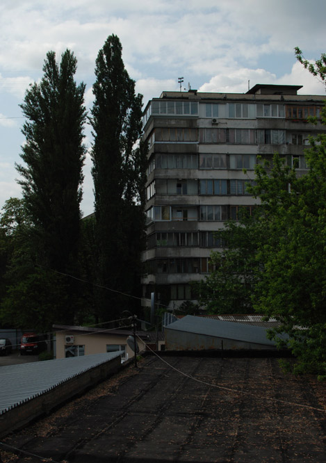

а это с моего - фикс 35 1.8 ---- Как будто на линзу ND4 или 8 накрутил sad
параметры те же 1/250 f/10 iso100

AndyPhoto писал(а): аппарат в норме 40D (китовый объектив)
1/250 f/10 iso100
В EXIF, вообще-то, написано, что ISO 400
AndyPhoto писал(а): а это с моего - фикс 35 1.8 ---- Как будто на линзу ND4 или 8 накрутил sad
1/250 f/10 iso100
А здесь ISO, действительно, 100...

talkingpipe писал(а): В EXIF, вообще-то, написано, что ISO 400
ОППА! А как это я просмотрел? Сорри...
Ну тогда не так плохо все.... кадры темнее, но уже НЕ очень smile
