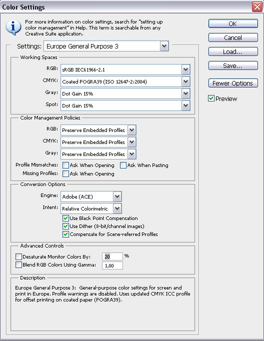

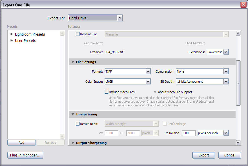

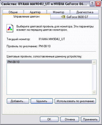

docer, покажите ваши настройки здесь:
здесь:
и здесь:
С уважением, Владимир.

awam,
В первом окне у меня при экспорте из лайтрум стоит sRGB,
Во втором окне назначен профиль монитора после калибровки,
В фотошопе стоит sRGB

docer, и всё таки, приведите скрины указанных настроек.
