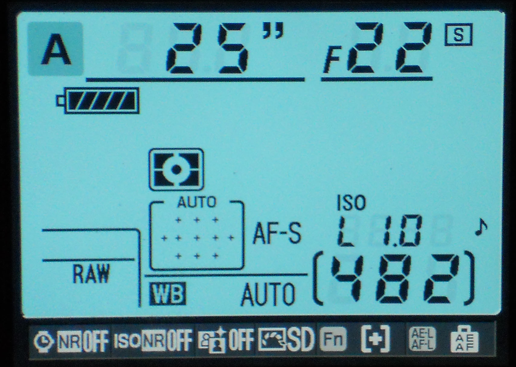

Не знаю, как на D300, а на D90 вот так.(смотри прикрепленный снимок дисплея-режим А, диафрагма 22, выдержка 25 секунд)Ниолыч писал(а): Пн ноя 15, 2010 11:36

Только что эксперементировал с D90. Положил камеру на стол, добился того самого Lo, выставив чувствительность на минимум, а диафрагму закрав на 22. Сделал 5 кадров. Посмотрел-на всех 5-и выдержка 30 секунд (собственно, как и должно быть). Сделал так, как пишет в своем посте Ниолыч -направил камеру на темное пространство под столом-получилось! На дисплее горит Lo, а выдержка получилась-10 секунд. Да, век живи, век учись. Был не прав. Приношу всем свои извинения.

- Zed
- Сообщения: 7499
- Зарегистрирован: Пт авг 21, 2009 19:31
Re: Nikon D90, вместо выдержки LO
Именно так. В режиме, который более требователен к освещению в конкретных условиях, автоматика камеры раньше выдаст Lo вместо конкретных значений.
- faza
- Сообщения: 36
- Зарегистрирован: Сб сен 11, 2010 13:43
Была у меня вчера такая мысль, что камера не может определить выдержку из-за слишком неравномерного освещения площади кадра(светлые края, темная середина). Попробовал переключать замер с матричного на точечный-выдержка на отснятом кадре получается другой, что и понятно, но на дисплее-все равно Lo. Единственное, что мне помогло-режим "М" и установка параметров съемки по экспонометру. Но может быть, в каких то условиях это сработает.
- Mike_P
- Сообщения: 10293
все наоборот, по идее.
У точечного замера нижний предел типа +3+4 EV, уматричного типа 0 или -1 EV но точечным можно мерять что-то светлое, если весь кадр темный, поэтому матричный ругнется раньше.
- awo
- Сообщения: 5542
- Зарегистрирован: Вс мар 12, 2006 07:16
faza писал(а): Ср ноя 17, 2010 19:27
Если вы поклонник минольты/сони, и хотите облить помоями никон, а заодно кэнон, пентакс, фуджи и т.д.
-то вам сюда http://forum.ixbt.co...gi?id=20:28330.
Только там аргументы железные нужны, а не тот бред, который Вы здесь пишете, и вводите людей в заблуждение. Такие вещи, как Г-образный поворот там не прокатят-затопчат сразу.
[ex]За хамский тон общения Вам выносится предупреждение.[/ex]
- Старк
- Сообщения: 493
- Зарегистрирован: Ср ноя 03, 2010 21:05
в Д80 с темным 18-200 это ЛО на выдержках, длиннее 1/15 часто появлялось. как последняя капля к общей тормознутости этой тушки именно с этим стеклом и 100% ошибке ББ в помещении - бесило не слабо ))
на сколько я заметил появляется на темных сценах с высоким контрастом. разумеется ситуация совершенно идиотская: выдержка меньше секунды, а горит Ло, говоря как бы о том, что нормальной экспозиции при этих настройках добиться невозможно. хорошо, пусть по мнению автоматики не смотря на общую нормальную экспозицию тени будут потеряны безвозвратно, но зачем выдержку то скрывать ? отчего уж тогда вообще весь экранчик не отключить ?
честно говоря до прочтения этой ветки я думал, что это я сам идиот, не могу до конца разобраться в настройках камеры. не мог даже в мыслях предположить, что инженеры Никон способны на такое ! спасибо ТС, нужная ветка, может закончится хотя бы написанием письма на никон, не говоря уже об исправлении этого бага.
- Zed
- Сообщения: 7499
Уж раз затронули всю эту тему, то надо подчищать допущенные неточности. Взял одну из Сонек и уточнил ее работу.
У камеры четыре уровня индикации в статусной строке видоискателя (касательно экспозиции).
(1) Индикатор уровня тряски камеры: работает всегда, когда включена система стабилизации.
(2) Значок предупреждения "Рука с восклицательным знаком": появляется тогда, когда система стабилизации при выбранных параметрах экспозиции не гарантирует отсутствие смаза.
(3) Мигание ограничителей экспонометра, когда режим экспозиции не оптимален (по мнению автоматики);
(4) Мигает значение параметра (это предельное для камеры значение), когда требуемое для правильной экспозиции значение этого параметра выходит за пределы возможных значений.
Всегда отображаются выбранные камерой числовые параметры.
Характер работы этих индикаторов несколько различен в режимах P, S, A.
Красным цветом на мониторе камеры отображается экспопараметр, значение которого изменено после отработки экспонометра, т.е. является неоцененным автоматикой.
Примерно так. Лезть в инструкцию не стал, так как это того не стоит (в свете поднятого автором темы вопроса).
