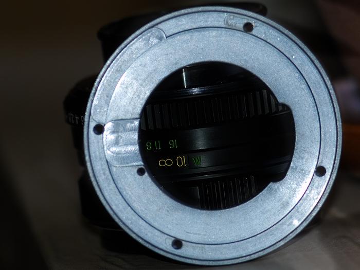

можете выложить снимок задника ?
Учитесь властвовать собой... (с)
Греча
Сообщения: 460
Зарегистрирован: Вт ноя 16, 2010 12:47
Re: Гелиос 77,можно ли получить бесконечность ?
Сообщение Греча »
Вот,пожалуйста.

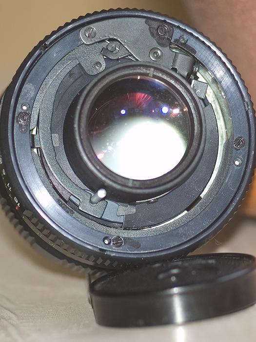

А сам хвостовик ?
Греча
Сообщения: 460
Сообщение Греча »
Крышка изнутри.Родная.Новую отдал перетачивать.
