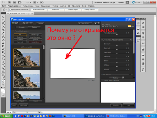

Форум, все же как научить работать HDR Efex Pro ?

lemaikls писал(а): Сб ноя 20, 2010 12:53
Ради интереса поставила этот плагин (хотя не люблю HDR, никогда им не пользуюсь, для расширения ДД существуют более цивилизованные и художественные способы). Все открылось, всё работает и сохраняется (у меня Виста и CS5). Картинки получаются предсказуемо попсовыми. Но плагин работает. Возможно, если в него поместить несколько нефов, экспонированных с брекетингом, то результат больше порадует, хотя... скептически я отношусь к этим вещам. ДД в камере и без того большой, его можно выудить иначе, осознанно, по своему вкусу и под свое видение сюжета.
ЗЫ А если НЕФ был снят в UniWB (подавляющее большинство таких), то в каком месте в плагиен ББ правится? Похоже, что нигде. Нужно все НЕФы в ACR сначала до ума довести (в смысле ББ, дефекты оптики, шумы) и только потом открывать ее в плагине, тогда плагин заставит ACR работать по уже навязанному рецепту.

lemaikls писал(а): Сб ноя 20, 2010 19:18
Julysha благодарю за участие в решении проблемы.Очень нравятся Ваши работы.Поэтому верю профи на счет "попсовости" результатов плагина. Конечно  все NEFы в ACR сначала до ума надо довести ( ББ, дефекты оптики, шумы ит.д) и только потом открывать их в плагине.Я так понимаю Ваше резюме-  ипользовать цивилизованные и художественные способы по выуживанию ДД под конкретное фото? Вероятно это правда. Буду потеть дальше в своё удовольствие. Ваша галерея в части обработки изображений хороший пример!
Полноте по поводу профи smile
В плагине можно задавать raw-файлы, тогда они сами открываются в acr. Наверно, это неправильно. Предпочтительней их сначала самому отконввертировать в правильные 16-битные тиффы (без исправления дисторсии и геометрии), а потом уже засовывать их в плагин.
По поводу цивилизованных способов: берете только один НЕФ. В первом варианте выстраиваете его обработку так, чтобы хорошо и естественно получилось небо (или любая другая светлая часть снимка). Конвертируете. Затем вносите изменения в экспокоррекцию, тоновую кривую (возможно, в ББ), чтобы темные части картинки вышли правильно, и снова конвертируете. У Вас появятся два варианта картинки, один из них можно использовать в качестве слоя, если использовать аккуратную маску и поиграть с полупрозрачностью, порисовать по маске мягкой полупрозрачной кисточкой, то результат получится гораздо лучше, чем HDR в лоб. А если использовать результаты конвертации еще и из другого конвертера, то возможностей с улучшением картинки будет еще больше. Возня, да... но не для каждого кадра, а для тех, что получились интереснее всего.
Попробуйте зперед запуском плагина перевести заготовки для него в режим 32 бита/канал:
Inage->Mode->32 Bits / Channel
И... не кричите на форуме.
